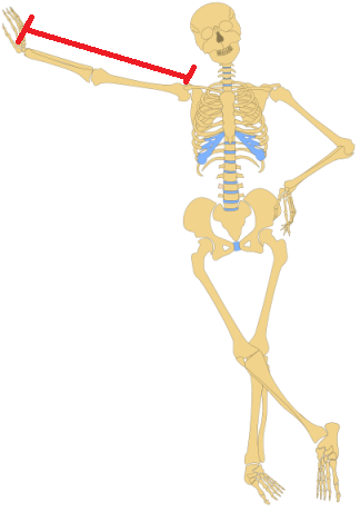

Предполагам, че коментираме кормила за MTB? Грешна е концепцията да караш с 580мм кормило. Ако приемем, че караш велосипеда си нормално, класически на разходки в парка и планината (както 90% от каращите) има правило, изходна точка от която да започнеш с размера на кормилото.
1. Свий ръката в юмрук, като в него стиснеш химикал или друг цилиндричен предмет.
2. Изпъни ръката си хоризонтално в страни.
3. На рамото, точно над ставата имаш една изпъкнала кост/ще я видиш на снимката/, намери я.
4. Измери разстоянието от тази кост до химикала,който държиш в ръката си.
5. Добави 2см изнасяне на ръката, което предполага нормалния захват/палеца ти е с около 2см изнесен навътре от нормалната линия на ръката и бла бла/;
Това е дължината на кормилото за НОРМАЛНО каране в общия случай. Има хиляди възможности, но карането с тясно кормило намалява стабилността ти на велосипеда и ти затваря гръдния кош, което води до неправилно дишане.
