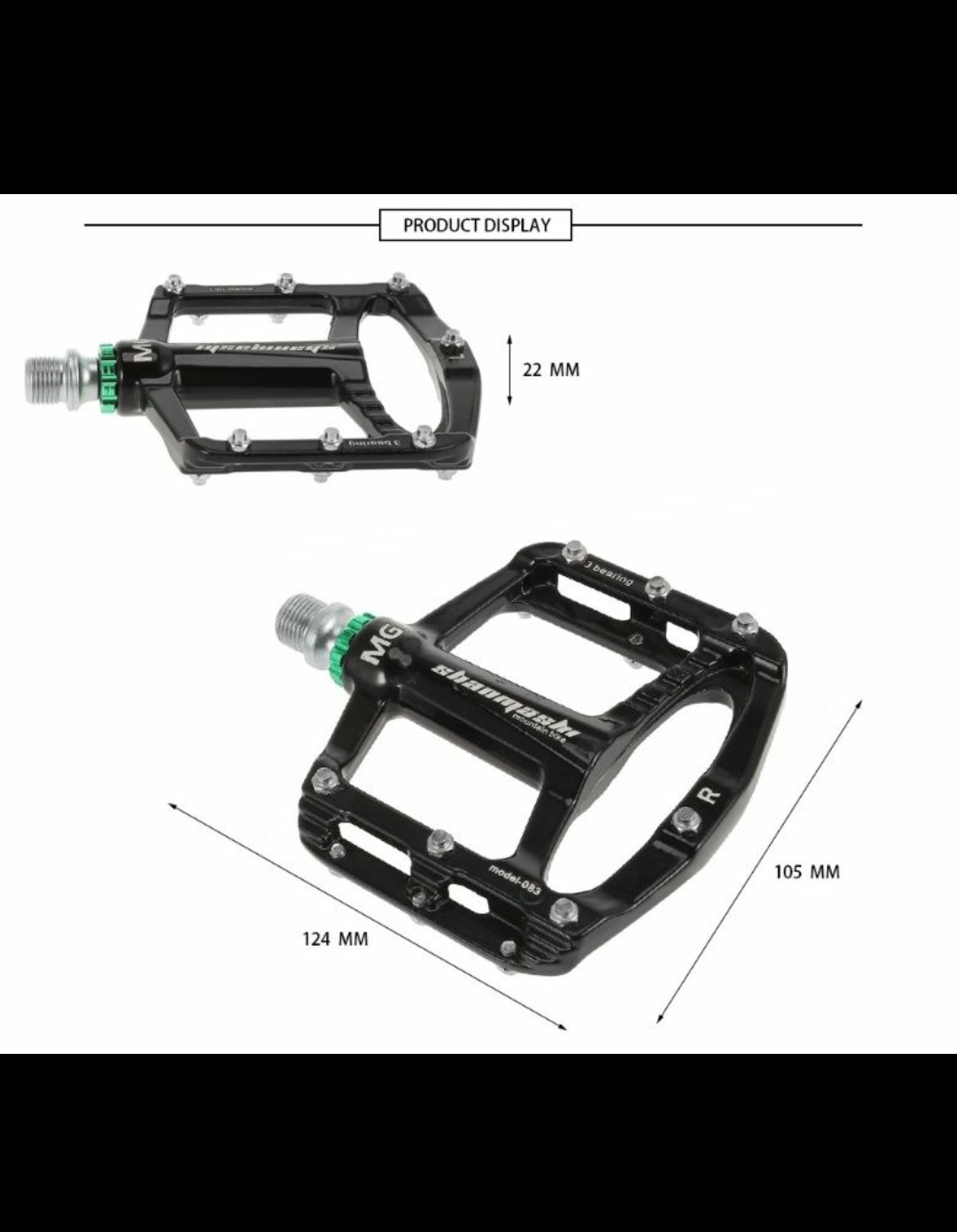

Колеги, извинявам се че пиша в темата на колегата. Но бихте ли ми препоръчали и на мен някакви педали до около 40-50 лв. Важното е да са здрави, тоест да издържат на теглото ми (около 90 кг съм с раницата). Малко пояснения карам Планински велосипед нисък клас основно за парково каране. пътеки или леки извънградски преходи по черни или не добре асфалтирани пътища. Появи се едно скърцане, помислих че е от средното движение понеже имаше лек луфт. Смених го с ново по-скъпо и по-здраво от моето оригинално. Предполагам, че скърцането идва от педалите, защото скърцат само при по-голямо напрежение.

Мнениеот bdog » Вто Юни 04, 2019 11:01 am
SlipX написа:Колеги, извинявам се че пиша в темата на колегата. Но бихте ли ми препоръчали и на мен някакви педали до около 40-50 лв. Важното е да са здрави, тоест да издържат на теглото ми (около 90 кг съм с раницата). Малко пояснения карам Планински велосипед нисък клас основно за парково каране. пътеки или леки извънградски преходи по черни или не добре асфалтирани пътища. Появи се едно скърцане, помислих че е от средното движение понеже имаше лек луфт. Смених го с ново по-скъпо и по-здраво от моето оригинално. Предполагам, че скърцането идва от педалите, защото скърцат само при по-голямо напрежение.
Не си написал какви педали търсиш (clipless vs flat). Иначе според мен си провери курбелите (и педалите) дали са затегнати правилно - това, което описваш не ми звучи като прецакан педал.

Мнениеот SlipX » Вто Юни 04, 2019 11:33 am
Да може би флат търся. Не е от курбелите, понеже вчера ги сваляха, когато сменяха средното движение. Всичко си е натегнато след това. Не съм проверявал педалите дали са стегнати. Тези, които си ги споделял ги има и в OLX, или подобия на тях на долу горе тази цена, която споделих.

Re: Педали
Мнениеот bdog » Вто Юни 04, 2019 2:19 pm
SlipX написа:Да може би флат търся. Не е от курбелите, понеже вчера ги сваляха, когато сменяха средното движение. Всичко си е натегнато след това. Не съм проверявал педалите дали са стегнати. Тези, които си ги споделял ги има и в OLX, или подобия на тях на долу горе тази цена, която споделих.
Тях ги има и от пластмаса на по-ниска цена. Аз лично имам опит само с алуминиевите.

Мнениеот SlipX » Вто Юни 04, 2019 7:51 pm
Поръчах тези. Общо взето стрелях на сляпо пък да видим.

Мнениеот SlipX » Пон Юни 10, 2019 9:03 pm
Оказах се прав, след смяна на педалите дразнещите шумове изчезнаха. Велосипеда е доста по приятен за каране вече. :)
