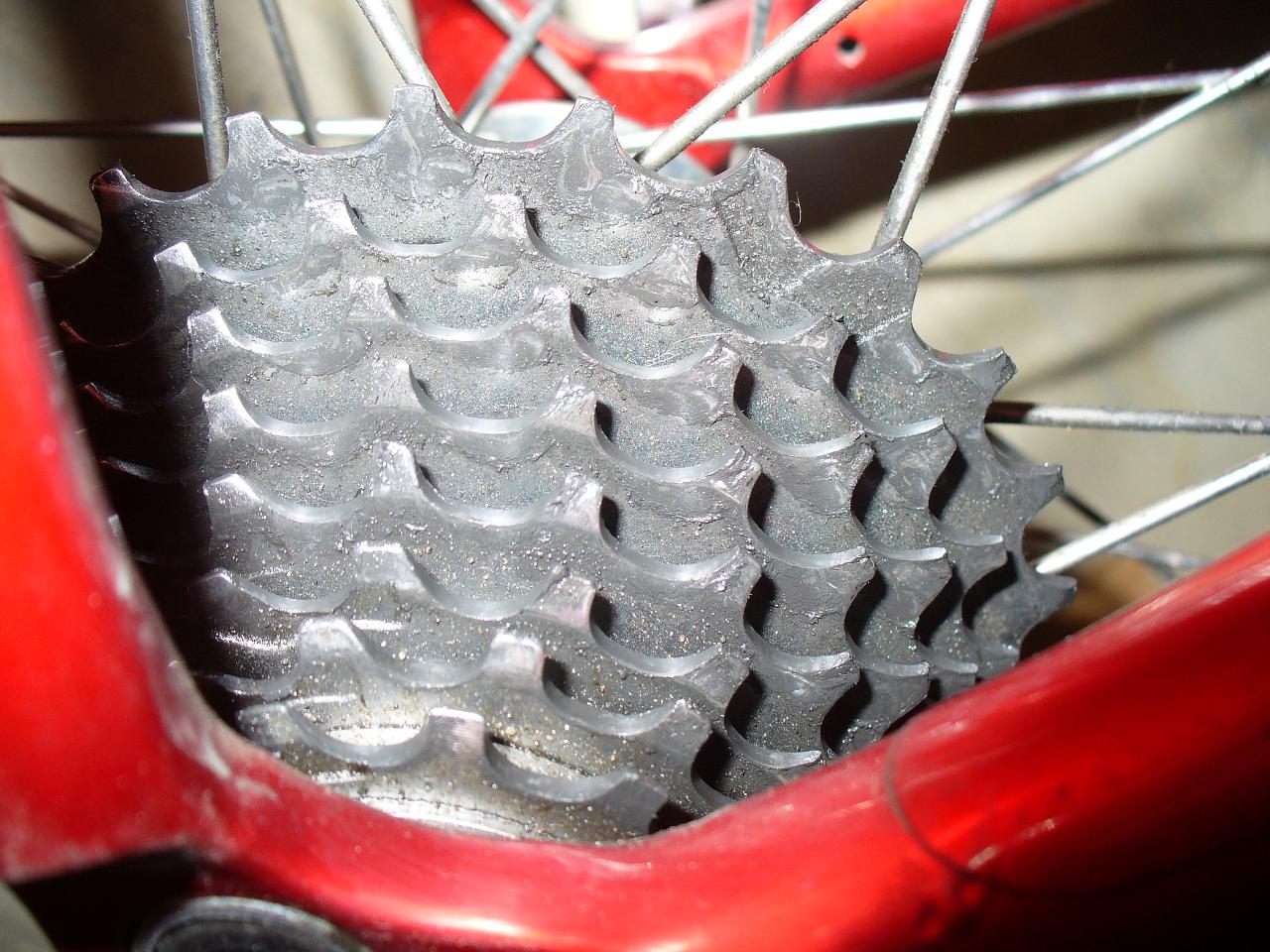

Здравейте, приятели, напоследък не съм си карал шосейката, но инспириран от една прескачаща верига на баце ТК почти случайно се загледах в касетата си и мернах веригата. Вместо 10 инча за 10 звена при нова верига, моята беше 10.2', което не незначително отклонение. При оглед на касетата (стара Dura Ace 8-ца) си личи колко са изядени зъбите, особено на предавките на които карам повече.
(210.2 KiB) 281 пъти
Сега: не ми е спешно, този сезон ако изобщо карам ще довърша тази касета и верига, но от пролетта смятам да се оборудвам с нещо ново.
Разгледах онлайн магазините, нова 8ца се среща само Тиагра и то само една конфигурация (12-25, по принцип ме устройва). Иска ми се нещо по- така (например 105), а колкото до верига бих се хвърлил направо на Dura Ace (~50лв), но разбира се има само за 9 и 10 скорости.
Въпросите са:
1: С касета тиагра и най- скъпата 8 скоростна верига ли да се оборудвам?
2. Да събирам парички и да сменям цялата скоростна система с нови 105-ци?
3. Да не пипам нищо, а да събирам за цял по- съвременен велосипед?
За касета и верига бих дал около 100, максимум 150лв. За нови команди и дерайльори ще ми излезе значително по- слоено, точно затова и се замислям за нов велосипед...

В момента си мисля, че най- удачно ще е да дам 80лв за Тиагра касета и верига Дура Ейс, и това да е състоянието, в което ще се разделя някой ден с велосипеда, независимо кога ще го продам, предпочитам да е изправен. Пък живот и здраве - на пролет ще се охарча повечко.

И аз бих те посъветвал за ново колелце, ако не това, поне изцяло нов монтаж. За шосейки в този клас мисля, че най-добрите варианти са или Trek ако е на промоция (-20%) или на Цеца некой роднина. Specialized също има хубави, но в България надценката точно на тази марка е прекалено висока и за Tiagra/Sora ще дадеш парите като за Canyon със 105 + доставката. Scott също не е лош вариант, но при всички гореспоменати български решения, е почти сигурно че ще се сблъскаш със проблема наличност, размер и тн... успех :agree:
Верига за 10-ка на касета 8 или 9 няма да стане. Иначе ето едно решение, което също не е лошо: http://www.chainreactioncycles.com/Mode ... elID=17901 + http://www.chainreactioncycles.com/Mode ... elID=21295

Grash написа:Верига за 10-ка на касета 8 или 9 няма да стане. Иначе ето едно решение, което също не е лошо: http://www.chainreactioncycles.com/Mode ... elID=17901 + http://www.chainreactioncycles.com/Mode ... elID=21295
С баце ТК ще пазаруваме от chainreactioncycles евентуално. Лепвай се за нас и земи това горе.

Аз мога да ти препоръчам да си земеш 9ка защото сега карам с 8-ца дура еис и команди сора, но бях(вчера се върнах) в Гърция на остров Тасос(на почивка) се запознах с едни от острова който бяха толкова мили,че ми дадоха да покарам 10-15км колело(на един на име пападополус-голям пич) некакав скотт с ултегра 9ка и да ти кажа направо бях в рая! Много съм доволен от тая ултегра 9ка и тая допълнителната скорост найстина си е "чекия на душата". А ако се решиш да сменяш монтажа съм зарибен да ти купя дуалите контролите,ако са нещо по високо от сора де

Целия ми монтаж е 105 с изключение на задна главина (тиагра), чашки (600) и венци (Dura Ace). Това е групата на монтажа:
http://velobase.com/SearchVisual_List.a ... 1cabc9f04b
Старо, ама вечно.
Май клоня към нова касета и верига, с които напролет да продам Здравко, че ако сменя монтажа, тва значи да се обвържем за цял живот двамцата :)
madmartigan, като гледам прегложението ми излиза към 80лв грубо май, би ли сметнал колко ще ми струва като участвам и с доставка общо всичко? Че май може и с вас да поръчам ;)
едит: я, там предлагат Тиагра 8, която има същите предавки като моите в момента:
http://www.chainreactioncycles.com/Mode ... delID=1864 май по- скоро ще поръчам от нея да си е комплект с главината един вид :peace:

Значи докато четох коментарите и ми се наби в тъпата манерка точно същия въпрос който и rosty_sz е задал. Абе хора в България толкова ли захлебихте че вместо да смените касета и верига сменяте колелото? И защо трябва веригата непременно да е ДА? Какво ще стане ако си купиш HG50 , Sram или KMC - някоя от 8 ск. модели? Гаранция че ще е по-евтина , и няма да ти изкара по-малко от ДА та дори и повече. Мислите ли че някой от нас може да каже че разликата в теглото ще му се отрази или ще я почувста? Аз на колелото с което ходя на работа слагам касета "Тиагра - hg50" с верига sram или kmc. Карам го при всякакви условия без почти никаква потдръжка и тази комбинация изкарва 8-10хил км. На шосейката сменям на 5-6хил. - с идеална поддръжка - верига и 2-3 зъбни колела ( 17,18,19) - които са най-износени.
Друг е въпроса ако имаш таралясник дето всичко му е толкова износено че да няма смисъл да му купуваш нови касета и верига. Ама в този случай въпроса с продаването май не стои - или аз нещо бъркам?

Ok, значи това което ще направя вече е ясно: ще си закупя касета тиагра осмица, като само се колебая за конфигурацията, и най- сносната 8 скоростна верига, която намеря, напролет ще гледам да продам колелото в напълно обслужен идеален вид. В момента това е единствения му кусур, както и предната главина, която е на доста километри, но има още хляб в нея, тя е отделен въпрос.
Не ме разбирайте погрешно, не съм толкова богат, че да сменя велосипед заради един компонент, по- скоро ще го комбинирам, та да мина на нещо по- съвременно. Все пак като го продам няма пак да си купя монтаж от преди 10-15г с остаряла 8ск. система.

Ами избери си каквато касета ти е удобна на теб, За верига бих ти препоръчал Sram PC830 , PC850. От моя опит Срамовските вериги са по-добри от Шимановските - карат по-дълго и досега не съм имал слуачай на скъсана верига (което немога да кажа за Шимано и КМС). Би трябвало да ги има по магазините защото е пълно с МТБ с 8 скорости.
Имай в предвид че по-добре е с остаряла , но работеща 8ск. вместо модерна , но износена 10ск. система. А и частите при 10 ск. - умножавай поне по две.

Ivan_NL написа:Ами избери си каквато касета ти е удобна на теб, За верига бих ти препоръчал Sram PC830 , PC850. От моя опит Срамовските вериги са по-добри от Шимановските - карат по-дълго и досега не съм имал слуачай на скъсана верига (което немога да кажа за Шимано и КМС). Би трябвало да ги има по магазините защото е пълно с МТБ с 8 скорости.
Причината да се късат Шиманските е, че се късат тояно на мястото, където са свързани! Ако сложиш PowerLink късане няма :smash: !!!

Сигурно , но в моя случай се беше скъсала дето тя си беше искала - и за повече незнам защото беше последната която съм слагал. Виж при КМС-то точно "Power"linka - издаде багажа и то при 45км/ч. на 25км от къщи. Добре че се провлече по шосето а не в спиците. Да не ви разправям ка се прибрах по бели чорапки които нито вяха бели нито чорапки вече. Ако питате сега съм също с КМС , но с резервен Powerlink в чантичката.
