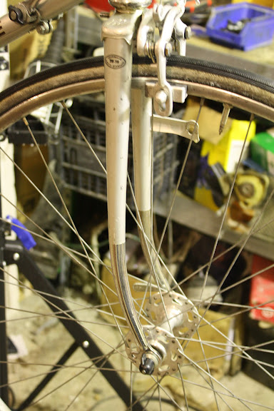

Ето една снимка за илюстрация на състоянието им:
Мисля да занеса рамката на прахово боядисване. Някой правил ли е такава рамка на прахово? Четох че заради дебелината на праховото е възможно да се заоблят твърде много декоративните елементи по свръзките, както и щампованите надписи по рамката.
Праховото доколкото знам се пече при 200градуса? Тази температура не би трябвало да е проблем за "споените" елементи, но все пак ме кара да се замислям леко...
Май ще послушам съвета за главина на шлиц и направа на подходяща 5-6 скоростна касета.

Като гледам състоянието, най-малко спиците трябва да смениш. При мен така старите колела взеха да късат една след друга, при това само с каране по равното. А скъсана спица си е разправия и разходи. Тези новите от Русе, за които говорим, не се връзват напълно с ретро велосипедите, та в тази връзка да ти кажа, че имат и хромирани, по ретро стил един вид (да не звуча като PR, просто ходих и разглеждах на място в ателието).
