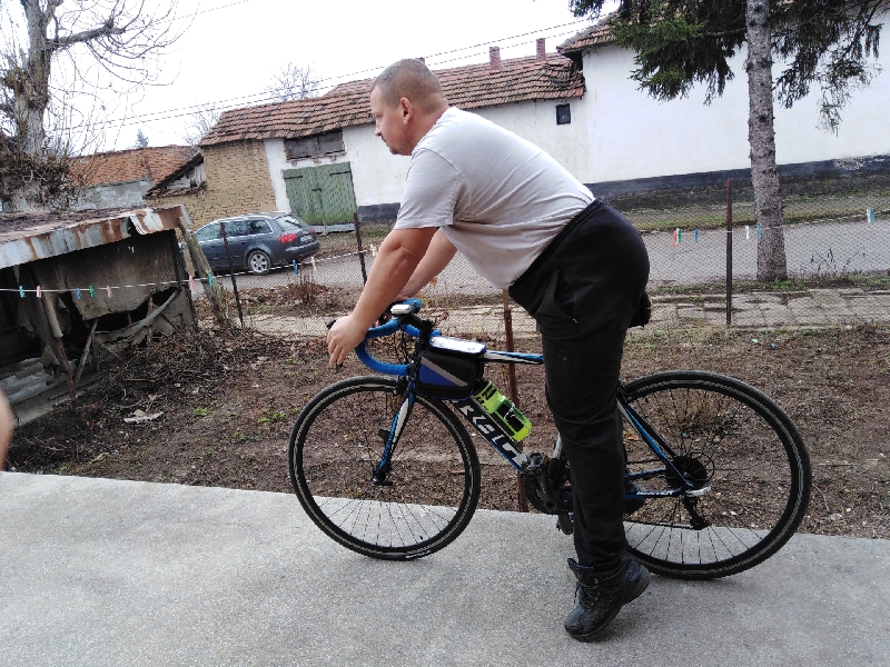

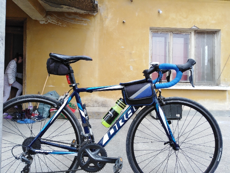

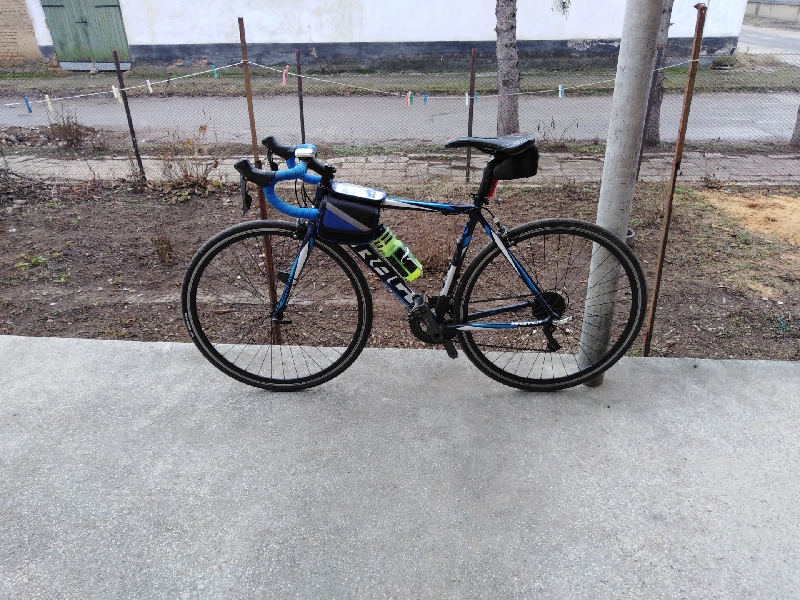

я снимай велосипеда странично да видим как си го настроил .. колко си висок че 52 рамка ти идва дълга ? ( това е причината да си приведен а не че е ниска )

Не усещам да ми е дълга рамката, а ми е прекалено ниско кормилото. Ето и снимки.170см висок и чатал 76см вече правилно измерен, че бях го мерил и изкарал повече с 3см.На снимките е с 15 градуса лапа.

Мнениеот Alexi » Съб Дек 28, 2019 11:34 am
не ти е ниско кормилото ,трябва да смъкваш тумбака :beer: при шосейката си с такава геометрия че си приведен напред и излишните кг доста пречат ,друга опция за теб е да смениш кормилото с право както предложиха по горе

Мнениеот fu4ko » Съб Дек 28, 2019 12:05 pm
Точно това искам да смъкна килограмите с колоездене,ако трябва с много каране, но в момента в този вид колелото ме отказва.Искам да ми е комфортно при каране без да ме боли кръста, вратъ и без да ми тежи тялото на ръцете.Благодаря за мнението.

Мнениеот irgnet » Съб Дек 28, 2019 9:44 pm
Без диета няма да смъкнеш корема, казвам ти го от личен опит, а относно карането.. мини на право кормило и по-изправена стойка, ще ти е по-удобно

Мнениеот Speedmaster™ » Нед Дек 29, 2019 11:40 am
Може би ще ви е удобно при седалка и кормило в една равнина, ще стане грозно но един удължител за стержен ще помогне, при право кормило ще имате болки в лактите на ръцете. За намаляне на теглото си трябва сериозно каране, смяна хранителния режим...може да потърсите и работа с темпо. Примерно тук ако сте от този регион се работи четири дни и четири се почива, ще имате много време за колоездене.

Мнениеот billclinton » Нед Дек 29, 2019 12:03 pm
Той вече е пробвал с удължител...
По добре си купи нова вилка.Ще и резнеш стержена колкото ти е необходимо.Може би да е със 3 см. по дълга от сегашната ти

Мнениеот fu4ko » Нед Дек 29, 2019 2:51 pm
Преди бях пробвал с удължител и е грозно. Онзи ден пробвах пак с удължител, но лапата по надолу и болта пресука и вътрешното с резбата на пеперудата превъртя. Наложи се рязане на болта и набиване на втора пеперуда. Днес си поиграх и вдигнах ръчките както е по клиповете, че ги бях свалил надолу. Покарах и има подобрение. Мисля да опитам и лапа с 30 градуса издигане. Ако пак не ми е добре ще бъде нова вилка и напасване.Карането не ми е проблем.Работя на 6 часа като пощальон. Средно минавам 10км градско. Още 50км не са ми проблем да измина с шосейката нормално каране.Даже познати ми казват че не съм добре щом излизам да карам. Аз обичам да карам шосейка за удоволствие.Сегашния стержен е 18,5см фабрично.Даже направих ръчките към кормилото, чеми бяха далече при хващане долу на дропа май му се казваше.

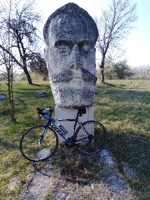

Добре де, защо за проба просто не завъртиш кормилото нагоре спрямо лапата. Отхлаби и капачката и пробвай. Така ще го приближиш към раменете си, а ако е по-добре, ще свалиш малко командите. Не забравяй и да вдигнеш носа на седалката. Тя и сега е с малко забит надолу нос, а задната и част е леко вдигната и те бута към кормилото и натоварва ръцете.

Мнениеот fu4ko » Нед Яну 05, 2020 3:20 pm
Тази снимка при паметника е от преди, когато бях задигнал кормилото и беше грозно. Актуалните снимки са по горните пред къщата.За сега няма да пипам нищо. Скоро ще взема тренажор и ще започвам да карам.
