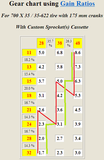

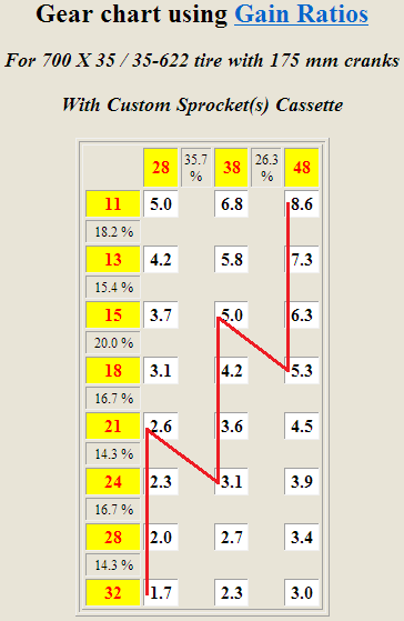

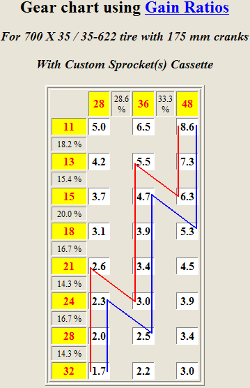

Карам един хибриден Trek модел 7300 и искам да си направя настройка на скоростите, която позволява оптимална схема за смяна - най-плавно нарастване на натоварването и разстоянието между предавките. Използвах този калкулатор http://sheldonbrown.com/gears/ за да изкарам предавателните числа. Ето какво излезе:
С ЧЕРВЕНА линия съм отбелязал това което за мен изглежда са оптималните скорости, със СИНЯ алтернативен вариант, който не е толкова оптимален, но пак става. Както се вижда и в двата случая с този хардуер явно е най-добре да се минава през два double-shift-a, за да се ползва диапазона.
Въпросът ми е, след последната настройка (тогава без някаква специална идея) в момента на скорост 2-7 веригата почва да закача. Също така не съм супер наясно как да си правя и всички тънкости по настройките на скорости. Та преди да карам някого да ми го направи, искам да знам:
1. Дали е оптимално да се целя в ЧЕРВЕНАТА схема, или минаването през 2-7 е твърде краен вариант поради усукване на веригата и да го избягвам? Но пък на СИНЯТА 2-2 ще бъде може би аналогично усукване съответно (ако има геометрично симетрия на монтажа)?
2. Дали може да се постигне и ЧЕРВЕНАТА и СИНЯТА схема да работят добре едновременно (повече свобода при карането), или няма да е възможно, или пък няма да е желателно?
3. Вие да предложите друга схема според тези скорости? Или вашия опит от практиката?
Какво мислите по моите три въпроса, че трябва да реша какво да правя? Скоростите ми са както се вижда 3x8 серия Shimano Alivio.
Поздрави :)

На 2 венец на курбелите, трябва да ползваш всички без първите и последните 2, а не 1 както ти си отбелязал в таблицата. Веригата много се усуква...Т.е.на 2 венец ползваш, 3,4,5,6 отзад, без 1,2 и 7,8 :agree:

Като попрочетох из форума и интернет-а и почна да ми се струва, че за скоростите има само една възможна настройка и това е ПРАВИЛНАТА :) Т.е. дори да направя да не стърже на 2-7, все пак веригата е усукана повече от колкото е редно. Правилно ли си мисля по повод настройката?
pascoff, моята идея беше да видя как най-правилно да превключвам скоростите при тези компоненти, пък като мине време може отзад да сложа 9 скорости вместо 8... но засега искам на 8 да го оптимизирам. Мерси на xcrider за уточнението.
Сега ми се струва, че правилната схема е червената: 1-1 до 1-4; 2-3 до 2-6; 3-5 до 3-8. Специално смяната 2-6 към 3-5 не ми се изглежда супер добра (мн. малка стъпка), но май това е положението. Идеи?

gin написа:Сега ми се струва, че правилната схема е червената: 1-1 до 1-4; 2-3 до 2-6; 3-5 до 3-8. Специално смяната 2-6 към 3-5 не ми се изглежда супер добра (мн. малка стъпка), но май това е положението. Идеи?
Много щракане се получава така, вярно по плавно става прилива, но в повечето случи няма нужда чак толкова да си целиш оборота (особено при тези малките, които се ползват най вече по много стръмно и в повечето случаи с неравности). Та този преход от 1-4 на 2-3 и от 2-6 на 3-5 ми се вижда хамалогия.
с зелено смятам за по правилно
Аз също ползвам 8 скоростна система, но с различни предни плочи (22/32/42), та най често карам от 1-3, след което направо прехвърлям на втора плоча, от там редя от 2-3 до 2-6 и следващо прехвърляне на големия венец съм на 3-6 и така до осем.
Иначе казано, на места се налага да прехвърляш по няколко скорости, аз съм със същата касета, където разликата в зъбите между отделните венци е с по две-три и в зависимост от терена понякога преход от 2-6 до 2-3 го правя с едно натискане (за това по горе пиша и смятам, че не е нужно толкова оптимално целене чак). Ако се наложи обратното (от 2-3 на 2-6), щракам няколко пъти до по тежкия оборот, и така.
Ако караш по равно, може да си играеш да гласиш само като си на последната плоча, там вече цъкай до оборота който ти е най удобен :peace:
Айде че много стана, някое 'fixie' ще каже, гледай ги тия глезанчовци хах :D
