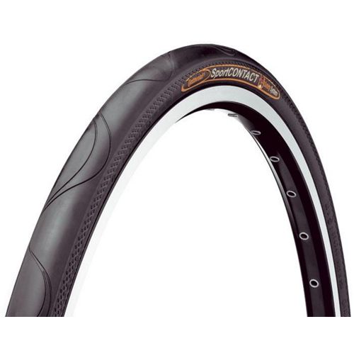

Мнениеот Vant » Нед Яну 22, 2017 1:00 pm
В крайна сметка си купих Continental sport contact и съм супер доволен от тях след 2 сезона каране без злоупотреби със спирачките гумата не е трепнала. Независимо дали настилката е мокра или суха гумата държи без да приплузва дори и в завой с висока скорост. Единствено приплъзна веднъж на боя на пешеходна пътека при дъждовно време. Уникална гума препоръчвам я.
