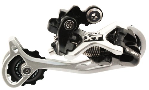

Иначе не можах да разбера как ТЕ варианта може да дойде с деоре, като е с ХТ обтегач, да не са ти дали про-варианта, той е с аливио и т.н.
С бидона се е получило така заради дамската рамка, предполагам, което не ги извинява изобщо, защото след като има дупки, трябва да могат да се ползват, но така или иначе вече си си избрал изгодно добро колело, макар че посоченият от мен вариант на шокблейз щеше да ти хареса още повече.
Тая цена обаче просто прави сделката за спринта много изгодна за теб.
Иначе цялостният монтаж от еднакъв среден клас не винаги е знак за качество.
Има компоненти, които са по-критични и при тях е добре да са от по-висок клас, но това е друга тема
Цялостният монтаж асера и то новата ти позволява да смениш двата обтегача с по-висок клас при нужда и да си свиркаш.

Не мога да разбера каква е разликата м/у ХТ и Деоре, аз си мислех че ХТ е модел на Деоре :crazy: Deore XT RD-M772 Shadow

http://www.mtb-bg.com/index.php/product ... imano-2012
Деоре ХТ е повече от деоре - два степени по клас и ако е като показания от теб, много по добре от обикновено деоре заради шадоу технологията и материала на ролките /май/.
Вих кое е по-голяма на надписа - ХТ, а не деоре.
Шокблейза вярно е с 30 на 26, но шосейките ги карат и при 39 на 23 на големи баири. При този тип велосипеди по-леките, тесни и тънки гуми и по-ниското тегло компенсират липсата на предавателно отношение под 1, което за шосета не е нужно. Ако беше пробвал, щеше да видиш, че е така.
Отделно имаш възможност да качваш с засилване преди баира и ползване на инерцията при въртене на тежка предавка.
Терен с изкачвания и спускания по този начин се качва дори на най-голяма плоча отпред - вместо да спираш при спускането, се засилваш и после с малко въртене се взима.
Аз нямам компютърче или километраж, но ми си струва, че по хълмист маршрут с отиване ни връщане съм по-бърз отколкото по "равното" Софийско поле /може и да е субективно, защото по равното е по скучно, а по баирите има разнообразие/.
Вече за обтегачите е все тая, различни имена, дерайльорът освен да обтяга веригата, може и да я сменя на венците, а тези неща долу само обтягат и май също им викат сингълатори, защото позволяват рамка за външни скорости да се ползва с вътрешни или със сингълспийд, а в тези два варианта няма как да се опъне веригата, ако рамката не е с подходящи дропаути за това /хоризонтални или косо изрязани, но все пак дълги - като на твоето старото предполагам/.
Понеже рядко вече има такива рамки /май само за фиксита/, се ползват тези нещица.
