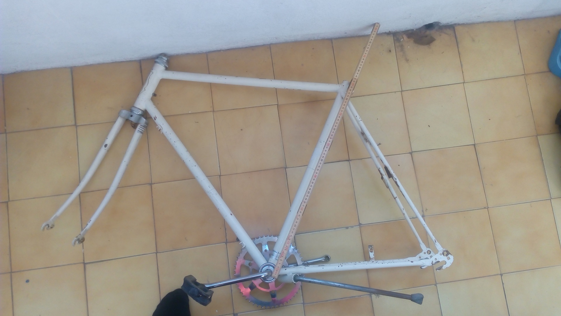

здравейте,
Имам няколко въпроса.
1.Тази рамка подходяща ли е за single speed bikе.Рамката,вилката и курбела тежат малко над 5кг.
2.Проблем ли е ,че купбела е тип "манивела".(50зъба)
3.Какви съвети ще ми дадете за проекта.
П.П. Искам да вдъхна живот на тази рамка от 70те години.Не ми се купува но рамка.Благодаря
(503.16 KiB) 350 пъти
v.banov86
Мнения: 2
Регистриран на: Вто Дек 29, 2015 11:25 am
Re: тази рамка подходяща ли е за single speed?
Мнениеот marsa » Нед Яну 03, 2016 8:28 pm
Подходяща е, в смисъл че разполага с най-важното условие, за да се сглоби - хоризонтални уши, които позволяват точното място на задната ос да варира, с което може да се изпъне веригата без нужда от допълнителен обтегач.
Курбелите не са задължителен проблем. Възможно е да са стар/рядък стандарт, за който да не намериш нито резервни части, нито изцяло нов заместител. Ако обаче са изправни това не е проблем на първо време.
Най-използваните предавки за шосеей сингъл спийд са в диапазона 1: 2,5~3, така че ако купуваш нов свободен венец, най-добре избери 18 зъба.
Други проблеми, които може да срещнеш са:
1. рамката е туристическа и вероятно е проектирана за по-дебели гуми => спрачки с голям "reach", тоест съвременните шосейни спирачки не ти върташ работа, трябва да вземеш нещо в стил 70-80s
2. остарял (рядък днес) стандарт на седалковата тръба/колчето, така че ако нямаш колче може да се окаже по-трудна задача намирането на подходящо.

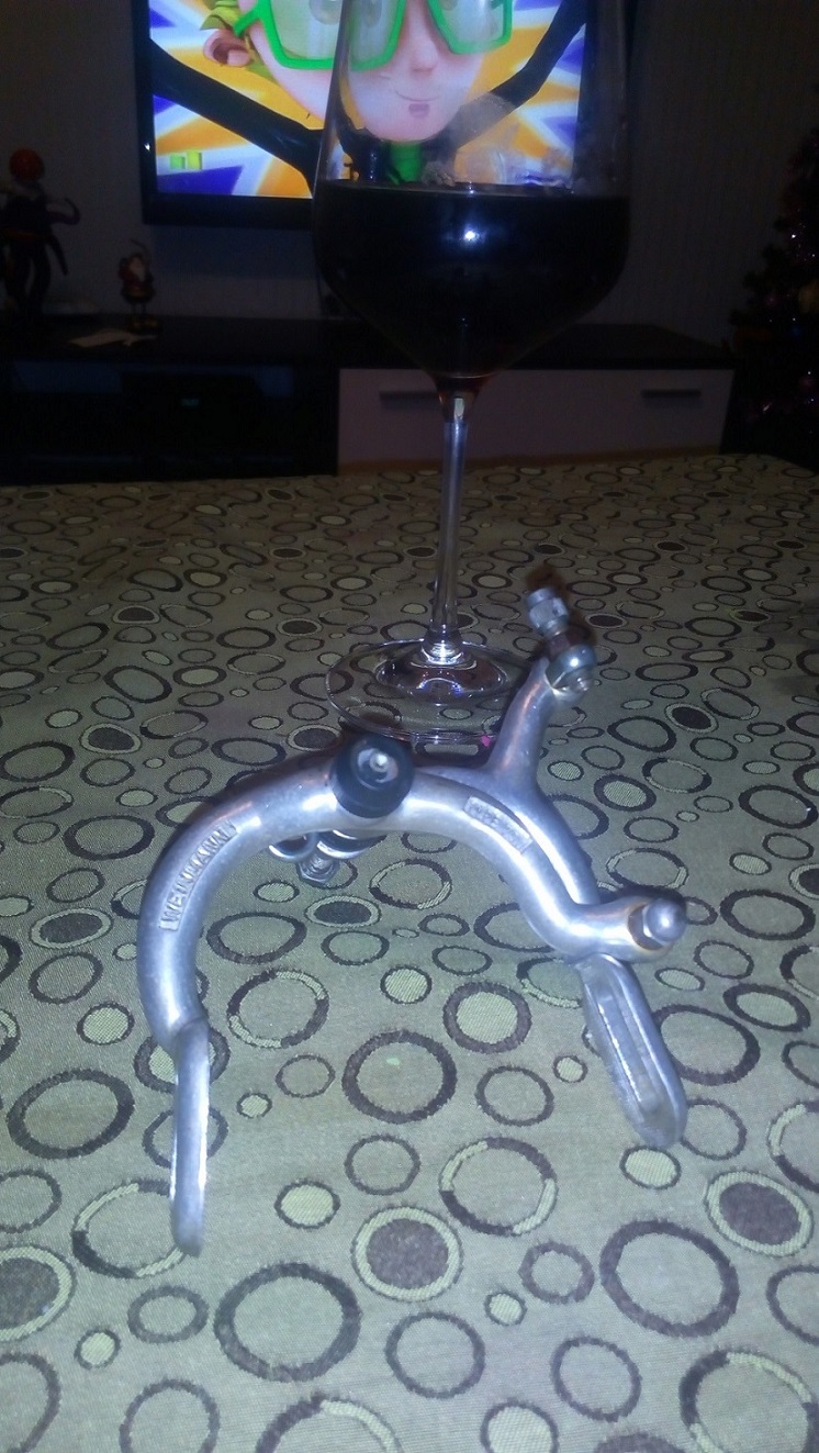

Мисля да ползвам оригиналните спирачки-WEINMANN TYPE 730.По грубо измерване(с дървен метър :D ) вътрешния диаметър на седалковата тръба е 2.3см.

v.banov86 написа:Мисля да ползвам оригиналните спирачки-WEINMANN TYPE 730.По грубо измерване(с дървен метър :D ) вътрешния диаметър на седалковата тръба е 2.3см.
По-вероятно е да е 25.4мм - аз сега се боря с подобен проблем - намиране на колче за такава тръба, което да е с болт за регулиране на хоризонталната позиция на седалката. Такива има доста в ибей на цени от 8 до 30 долара (някой са с амортесьор) инак по родните магазини само колчето без скоба отгоре е около 3-5лв (за 20-25см дължина)
