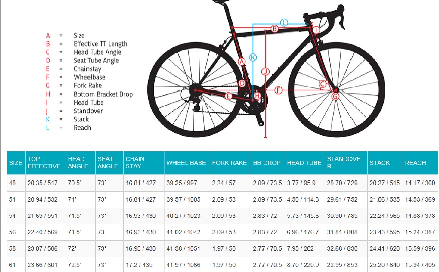

Прикачам геометрията на една от харесаните марки, дайте съвет мога ли да карам размер 54 (има добра промоция на размера). Ръст 180, крак 82 съм.

Мнениеот Speedmaster™ » Съб Юни 25, 2016 1:41 pm
Наскоро взимахме шосеен велосипед на познат и той бе висок 181см и пробва 55 и 53,като 53 седалкова му бе добре.Търсихме тялото с ръцете да не надвишава 90°,при рамка 55 бе доста изпънат и му бе голяма като цяло.Геометрията бе с по-дълга хоризонтала и това също бе предпоставка да се избира към по малкия размер.Най добре е да пробвате велосипед на приятел за да имате представа кой точно да търсите при покупка,също при първоначални настройки пробвайте да карате с присвиване а не да изпъвате крака при педалиране.Най елементарно е да настроите колчето при изпъната пета върху педала и може да свалите още ако се появят болки при педалиране.
http://negonki.ru/index.php?showid=45
Speedmaster™
Мнения: 570
Рейтинг: 1448
Местоположение: България
Re: Gravel байк - избор
Мнениеот carmo » Съб Юни 25, 2016 3:42 pm
Еми за тоя 54 -зависи колко е голяма "далаверата", но и ти си прецени дали над J няма да ти е дискомфортно малък толерансът. Все пак няма да караш бос, но човек слизайки инцидентно върху рамката (а не планирано странично) прикляка за да компенсира масата си. Вярно че няма да караш бос, но както и да го мислим ще имаш не повече от 5 см до "пакета с ценностите". Другите размери не са зле, тъй като ъгълът на вилката и офсета и са в границите за добра курсова устойчивост, а колесната база е по-добра, което е + за комфорта по неравности. Ако се окаже че ти е далеч кормилото, винаги може да сложиш по-къса лапа (ще направи управлението по-директно), и да я обърнеш нагоре (за по-изправена поза на торса). Релаксиращата поза принципно е далеч от този тип велосипеди (ако все още си на адвенчърите), но пък излезеш ли от тях трудно ще намериш нещо 2х10 и под 11кг. Ако искаш да стигаш земята допирайки я с пръсти (да стъпваш на цяло стъпало от седалката е апсурд) вероятно кракът ти ще е почти изпънат и тук ще трябва ти да си намериш компромиса между тези 2 принципно изключващи се условия. Те са постижими при холандските сити-та , където седалковата тръба е с доста по-малък ъгъл -точно за това са проектирани така, но и изглеждат странно. Принципното положение е когато човек е между 2 размера да вземе по-малкият, но дано и горе написаното ти е от полза. Наистина намери някои "рейсинг" и си прецени къде и колко може да те "подпира" и колко да си приведен.

Мнениеот borxes » Съб Юни 25, 2016 8:23 pm
Далаверата е 500 лева надолу..

Мнениеот Speedmaster™ » Нед Юни 26, 2016 5:47 pm
Height (cm)
177-184
Saddle Height (mm)
742-845
A
Seat tube length
545
B
Top tube length
553
Вие на кой размер се спряхте,не съм на 100% но сте горе-долу за 53 седалкова и 54 хоризонтална.При размера M,може би ще трябва малко по-къса лапа 60-70,на снимката изглежда 90-100.Но добре е ако може да пробвате подобен реален велосипед преди покупка за точния размер,може би M ще е на границата да започва да е голяма рамката,при S обратното.
