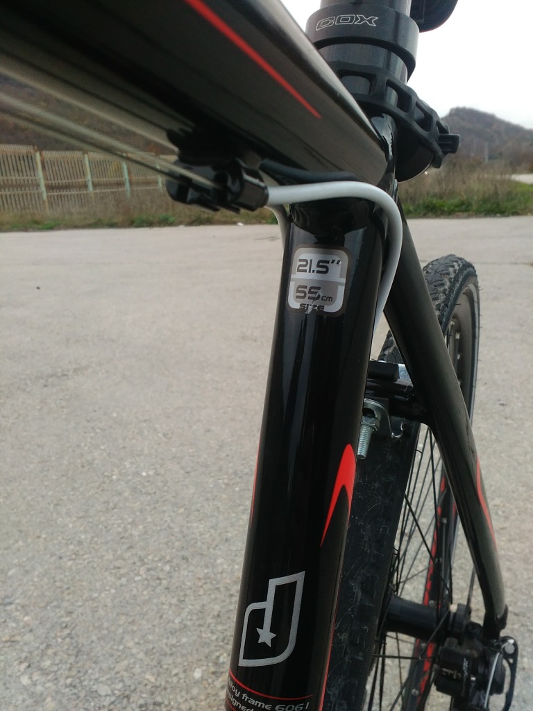

Мнениеот hondacbr » Съб Ное 12, 2016 6:15 pm
Днес покарахме със сина ми доволно,почти 25 километра.Каплите не знам каква ширина са,трябва да ги меря.Размера на рамката е на снимката.

Мнениеот Lucky Loser » Съб Ное 12, 2016 6:25 pm
Как ти стои рамката, като се има предвид ръста ти ?

Мнениеот hondacbr » Съб Ное 12, 2016 7:54 pm
Според мен е една идея по-голяма,но според момчетата в магазина(и по разни калкулатори)това е размера за моя ръст.Аз какво ли разбирам от велосипеди :^:

Мнениеот 2WBGST » Нед Ное 13, 2016 11:53 pm
Ами рамката за твоя ръст си е много добре по ДЪЛЖИНА. Обаче ти е малко ВИСОКА - около 1,5 см. За сравнение всичките рамки на Cross (напр. Avalon man) при седалкова тръба 52 cm, горната тръба(реална) е къса 57,61 cm, а трябва да е поне 58,6-59(60) cm. Това XL("екстра лардж") за седалкова тръба – при Драг е 54,5 cm, докато при Cross и Shokblaze – 56 cm(прекалено високо), a при Sprint Sintero man – 53 cm. Определено за хора с ръст 180-183 оптималната рамка трябва да е със седалкова тръба - 53 cm.
Доколкото е видно „тръбите“(стойките) на веригата май имат някакви отвори в зоната около задната главина (тоест не са плътни тръби, както е при 7 скоростния Драг Гранд каньон).
Каплите най-вероятно са 19 мм, но от Драг имат добра комплектовка и ходоват им част е ОК. Само не знам това централно движение(не е Shimano или VP72) доколко е читаво, би трябвало да не пука след 2-3 месеца интензивно каране.
Главините най-вероятно са Formula - тайвански производител предлагащ много добра цена и качество.
По отношение на дисковите спирачки, които са механични (със жила) би трябвало да спират добре при 90-93 кг карач.
