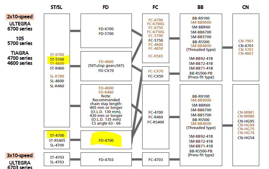

Re: 105 (ST-5700) или Tiagra (ST-4700)
Мнениеот edinmilion » Нед Яну 06, 2019 2:04 pm
marsa написа:Има един модел Тиагра - последният 4700, който е 10 скоростен, но ползва геометрията на 11-скоростните дерайльори. С този монтаж има аномалии ако се смеят стари 10ки с него.
@marsa знаеш ли дали и при 105 (ST-5700) ще има аномалии?
В момента са на много близка цена и се чудя кои команди да избера?
105 (ST-5700) или Tiagra (ST-4700)?
Mоля за експертна помощ относно съвместимост на дуал контрол команди за 2х10 скоростна с-ма,
конкретно shimano 105 (ST-5700) 2x10-speed, дали ще работи коректно с дерайльорите oт групата на tiagra (4700).
Гледам файл от сайта на шимано за съвместимост и много странно са отделени тези команди на Тиагра (st-4700) с преден дерайльор (fd-4700), a 105-те работят с по старата Тиагра (fc-4600)?
Прикачвам снимка на 19-та страница от файла, за 10-те
линк към файла - http://productinfo.shimano.com/download/pdf/com/2.7/en
Благодаря предварително на отзовалите се :D

Мнениеот Alexi » Нед Яну 06, 2019 2:52 pm
гледаш за преден дерайльор ,там проблеми се очаква да нямаш ,но отзад е малко по различно .. 4700 ползва тегленето на 11 скоростните групсети и е съвместим само със себе си т.е. с команди 4700 трябва да ползваш заден дерайльор 4700 :beer:

Re: Команди Сора съвместими ли са с Тиагра
Мнениеот marsa » Нед Яну 06, 2019 3:35 pm
Команди 5700 с 10 скоростни венци ще работят с всеки шосеен обтегач 8/9/10-скоростен с изключение на 4700.
Команди 4700 с 10 скоростни венци ще работят САМО с шосеен обтегач 4700 или всеки шосеен обтегач 11-скоростен (това са 105 5800, R7000 / Ultegra 6800, R8000, RX800 / Dura-Ace 9000, R9100).
Накратко, технически най-добрата опция е да вземеш 4700 команди с най-високия клас 11-скоростен обтегач, който можеш да си позволиш. Например комбинация ST-4700 + RD-6800 ще работи много по-добре от ST-5700 + RD-5700.
