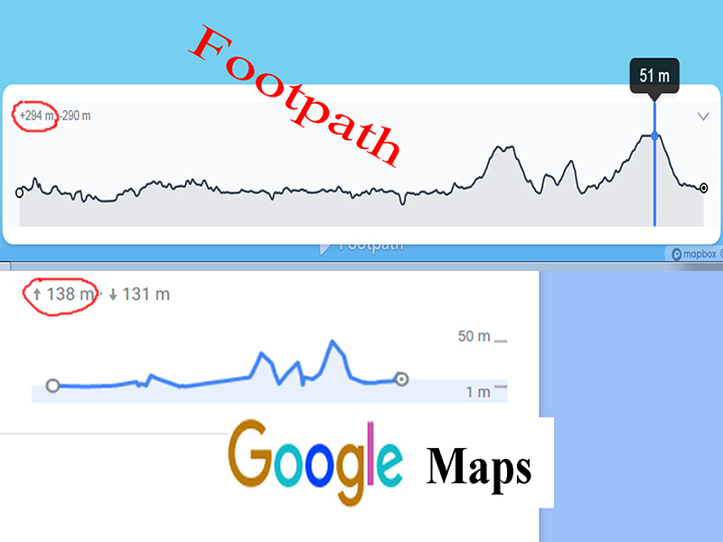

За повече яснота показвам Elevation профил на маршрута (скромен от Гугъл Мапс, и малко по-богат от Foothpath)
. Разликата в Total Ascent-а е драстична, като истината сигурно е някъде по средата, но при всички положения сингълспийд не става щото вече не съм първа младост !

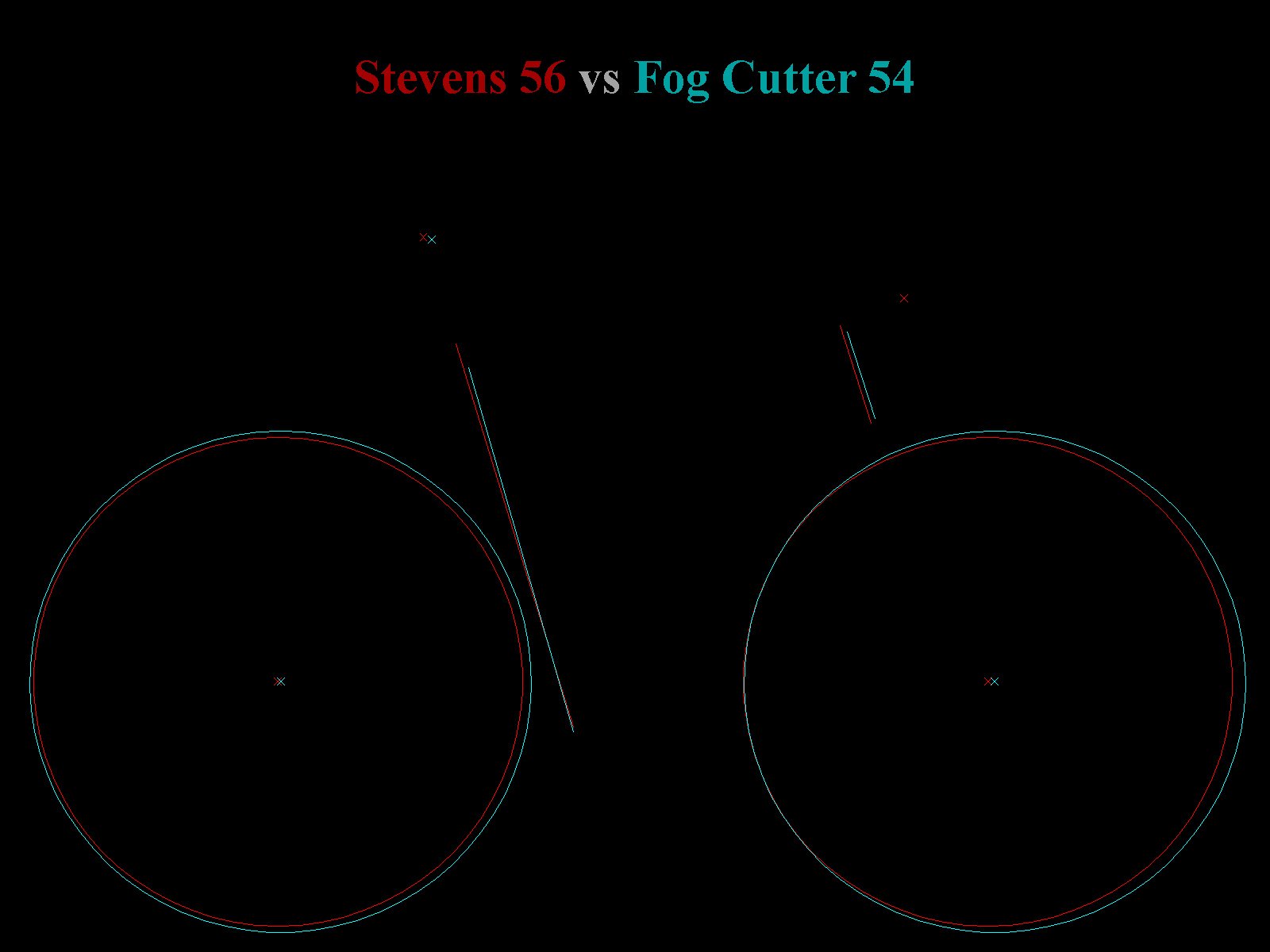

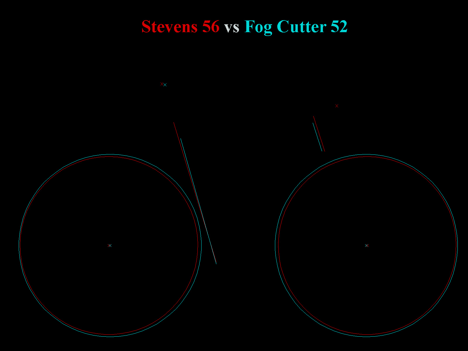

Сравнение в геометрията между това което имам и това на което съм се спрял за сега!

Признавам, че пропуснах да проверя в началото какво представлява Fog Cutter, но сега виждам, че производителя я определя като: "The Fog Cutter is an endurance road/road sport design."
Това е вселена разстояние, от сферата ми на познание, а може би и от идеята на МТБ форум? :)
С други думи, стане ли дума за размер рамка и тя не е в "M/L/XL", или в най-лошия случай в "15/17/19 in", а е оразмерена в "сантиметри" - тая тема не е за мен
