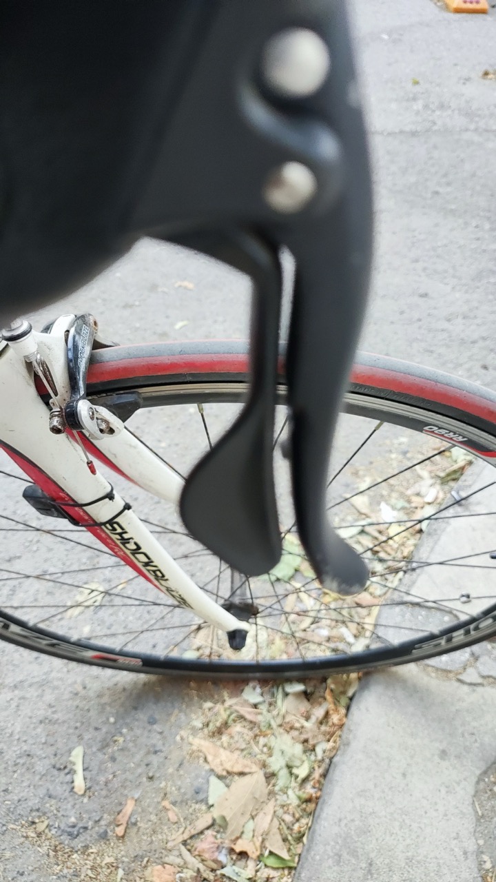

Счупи ми се лостчето за качване към голямата плоча(на снимката вътрешното). Пластмаса някаква, издържа 12 години, сега реши да се чупи :(!: . Обиколих сервизите във Варна, навsякъде искат да ми сменят цялата лява команда, а е цифра пара. Заради една пластмаса 200лв не ми се дават. Всичко работи, няма смисъл да се сменя цялата :nono: ...Къде мога да намеря САМО пластмасовото лостче за командата? Не видях из сайтовете, нито в aliexpress . Интересно че не се продава навсякъде, би трябвало да е 3-4 лв си мисля...

Преди 15г. ми прозвуча много несериозно да си купя шосейка с пластмасови дръжки и не съм сгрешил.
Трето, много кофти снимка, нищо се не види.
Кампаньоло бяха известни с възможността да си купиш отделни детайли от системите им, дано още да е така и да намериш заветното лостче...на 60% от цената на командата примерно.

Може и да се продава само лостчето. Не само пластмасовия спусък, а цяло лостче за спирачката и скоростите. Пример - цък. Но трябва да видим точно за кой модел да търсим. Но както се вижда цената пак не е ниска, като за примерното лостче от серията Shimano Sora с доставката ще дойде грубо казано 100лв. За Campagnolo Xenon на първо търсене не видях, но може и да има някъде нещо...

Тук са двете, но цената е далеч от 2-3 ... 5-6лв.

Вариант е да пишеш в някоя ФБ група за шосейно колоездене - може някой да има такава със здраво лостче. Може и да е възможно да се направи на 3Д принтер, но дали е така и колко ще струва - идея нямам.
