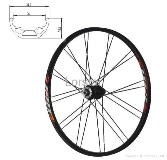

2. Капли:
-Капла, която механиците мразат да правят след изкривяване е нещо подобно:
Проблема и е че местата където няма захванати спици бъдат ли изкривени, много тегаво се оправят, за това гледай за капла с "обикновенна" визия. Да има капси на шината ,където излизат ниплите. Казвам ти го защото при ниския ценови клас няма да ме учуди да не слагат и лепенки, за да свалят от себестойността.
-Много препоръчително е да са ти леки каплите и гумите, защото с постоянното тръгване/спиране тежките ще те мъчат доста. По-добре е да имаш 400 грама върху рамката ,отколкото по 200 във каплите. Немога да ти обясня с факти, но повярвай ми , така е :agree:

Мнениеот markup » Пет Юли 24, 2009 10:16 am
:) Мерси за предложението :)
Горе-доло съм се ориентирал така:
рамка - алуминии 7005 серия (предполагам това е номера според примесите... бе както и да е - по-лек бил :П )
вилка - алуминиева (за модели и форми - незная)
скорости - 16 другари :Д (2x8 предполагам :П ) като гледам май ще са SORA
капли - двойностенни (май всички са такива :П )
и май това са нещатата, които гледам се коментират и са основните които да гледма като взимам нещо :)
Мерси за отзивите ! :beer: :drunk:
