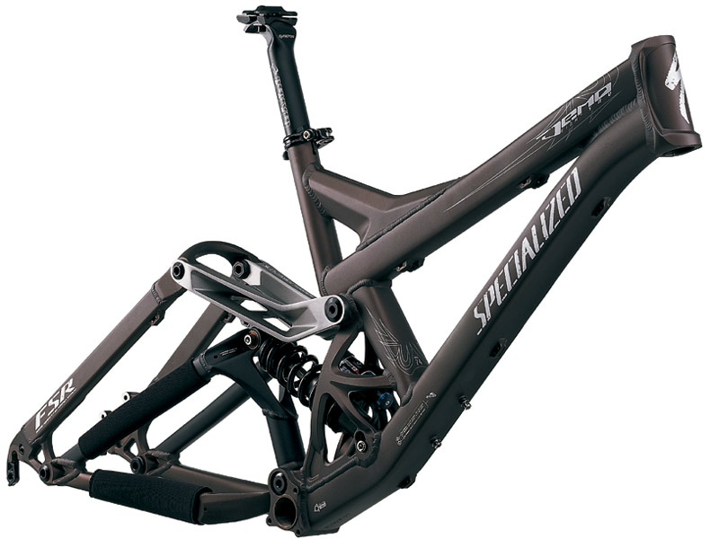

Мнениеот SLAVI2531 » Чет Май 28, 2015 1:25 pm
Това демо

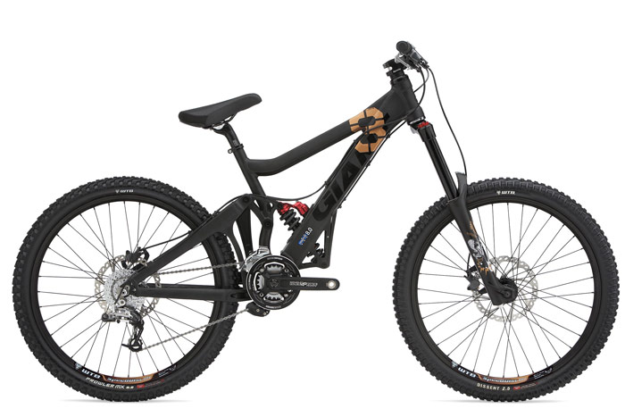

Мнениеот SLAVI2531 » Чет Май 28, 2015 1:28 pm
А това е глорито

Мнениеот msniki » Нед Май 31, 2015 11:13 pm
Глорито.
Малко по кофти геометрия, но е със сигурност по здрава.
Едни angelset чашки ще решат този проблем. -3 градуса ще е достатъчно. Демото не позволява повече от -1.5 градуса защото е 1.1/8 инча чело.
Докато глорито е 1.5 инча чело и позволява това .
Също позволява и по богат избор на вилки : с 1.5 стержен, с тейпърд стержен с 1.1/8 инча стержен.
Отзад е 12х150 мм, държи задницата стабилна и на място. Да не говорим че няма шанс да изкараш каплата, също рамката не се суче или супер минимално.
Демото е 10х135
Прогресивно Маетсро окачване е доста по чувствително на неравности от ФСр окачването на Демото.

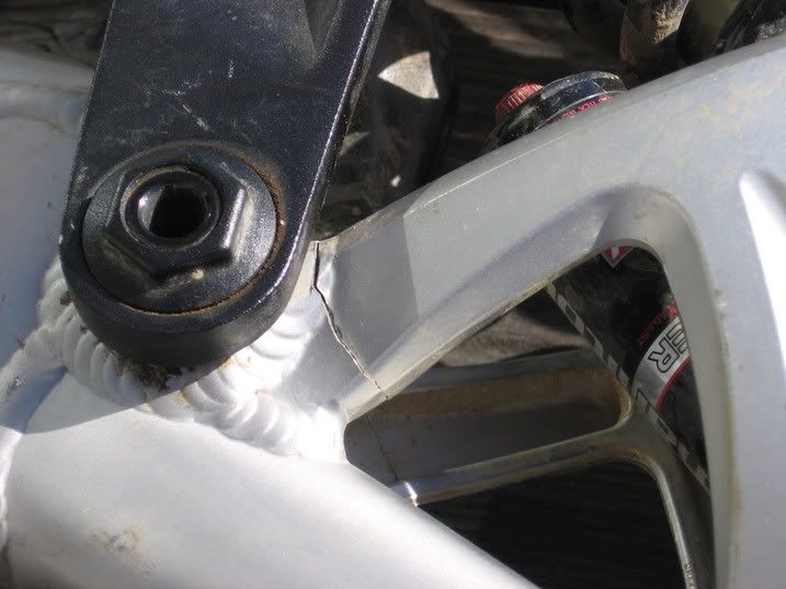

Мнениеот ko6mario1 » Пон Юни 01, 2015 11:40 am
Глорита със скъсано чело от този модел са доста, а демото не съм видял нито едно.Тази година (2005-2006) демото е с много корава задница с по 2 лагера на става, 10x135 му е достатъчно - няма сучене. Стандартите на демото, за някой са + за други - ( 10x135 задна главина, стандартно чело, 73мм средно ...разглобяваш клаймбъра и си сглобяваш демо.

Мнениеот msniki » Вто Юни 02, 2015 6:28 am
ko6mario1 написа:Глорита със скъсано чело от този модел са доста....
http://www.pinkbike.com/photo/7372177/
http://www.pinkbike.com/photo/1883701/
Не уцели модела на Глорито.
Глори ФР няма трошене, Глори DH има само 5-10 в цял свят. Можеш да напишеш в гоогле и да видиш кое е FR и кое е DH версията.
Даденото тук в темата е ФР.

Като карач на Демо, искам да защитя здравината на демото. И то точно тази година, демотата са доста стабилни. Но са тежки. Просто има доста материал.
Да речем че здравината с Глорито е еднаква и това не влияе на избора ти.
Обаче има един недостатък на демо-то.
шока е недостъпен... За да направиш настройка или трябва да извикаш 5 годишно дете с малки пръсти, или просто трябва да разглябаш кобилиците.
За да си сваля шока (например за да му сменя пружината), аз трябва всеки път да ходя на специализиран сервиз. Разглабянето и сглабянето отнема 45 минути , независимо дали ходя при jester-ите, Драгзона или който и да е друг професионален сервиз. Ако тръгна сам да правя тази процедура ще ми отнеме цял ден, + много псуване и главоболие.

Мнениеот yanislavv50 » Съб Юли 11, 2015 9:00 pm
Като собственик на вече 2ро демо, мога да кажа, че човек, който е карал веднъж демо, колкото и да варира м-ду други марки, пак се връща на демо. Това се случва доста често. Здравината на демото няма смисъл да я коментираме, тя се е доказала многократно през годините. Работата на окачването също е доста добра, дори и за 2006 модела. Определено няма да съжаляваш ако вземеш тази рамка. Другия плюс е многото реклама и бъдещата продажба на рамката, демо се продава доста по-лесно. Това за разглобяването на окачването не е вярно, че е чак толкова трудно. Не е елементарно, но не е и чак работа за цял ден. Като го разглобиш няколко пъти и имаш техническа мисъл, следващите пъти ще са безпроблемни. :beer:
