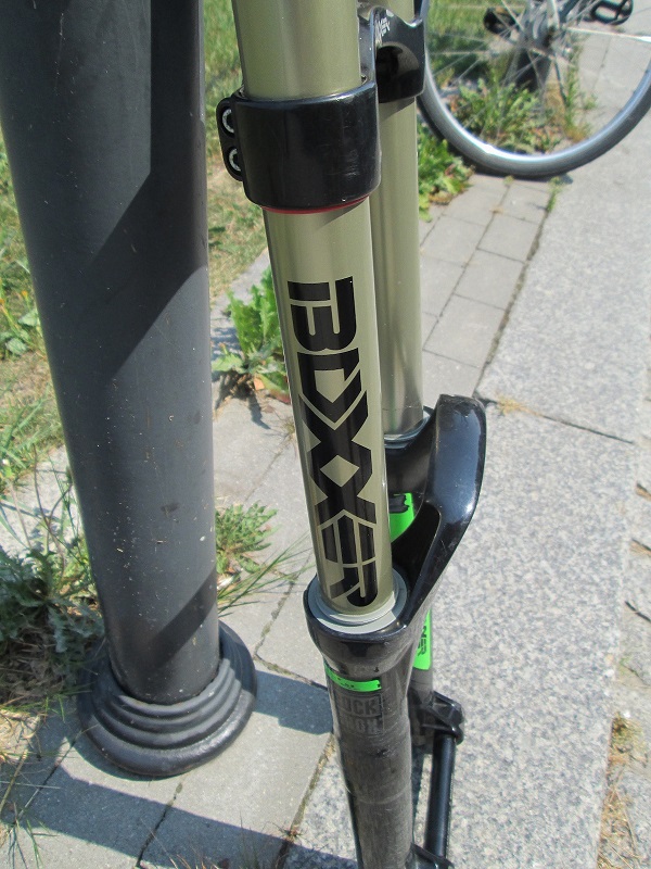

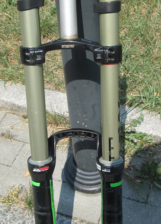

Здравейте
Boxxer-a го купих чисто нов края на 2013
След време забелязах че като го натисна малко не излиза целия, а остава на 10% разграфеното.
Чак като го издърпам излиза, но после отново става по същия начин
Дори когато не е на колелото си остава потънал
Сложил съм и 3-те спейсара на пружината
Също забелязах и че има някакво потропване от пружината
Четох из други форуми и пишеше че това е нормално и че пружината се блъска в стените на стеншаните

И при мен е така, имам същия модел , проверявал съм я и е изрядна цялата, първоначално мислех че проблема е в спейсърите на пружината като теб,но се оказа че не е.Потропване при мен имаше при силно дърпане на вилката нагоре като съм спрял и се оказа от разместена шайба - "wavy washer" на topout пружината.След като я оправих си остана потропването на пружината в стеншъна,но това е неизбежно...Потъването на вилката съм го умувал и отчасти се дължи на това колко са извадени стеншъните един спрямо друг преди да се стегне долната корона ,защото ако десния е прибран повече от левия се задейства topout пружината при пълно издърпване и тя дърпа и другия надолу.Другият проблем е че има минимално налягане между буталото на rebound-а и sealhead-а на стеншъна при пълно издърпване и реално мисля че може да се избегне ако се отвори стеншъна отдолу и се свали sealhead-а и се издърпа буталото докрай за да няма въздух между тях,но досега не ми се е занимавало да си пробвам теорията, не че е нещо сложно де :D
PS:Може и да бъркам за налягането между буталото и sealhead-а ,а реално да е вакуум меджу буталото и маслото над него :beer:
