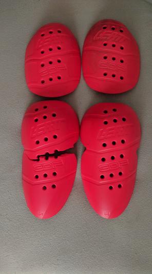

Мнениеот I.nfraR.ed » Пон Сеп 24, 2018 1:44 pm
DownHillara написа:Аз лично съм се насочил към Leatt 3DF. Чувам доста добри отзиви за нея и ще я ползвам за даунхил и за ендуро/мотокрос с мотори. Ползвам за мотора наколенки на Leatt и съм изключително доволен.
Аз точно от Leatt-a бях доволен, но вече не съм.
Имам тази жилетка, само че 2017-та година (почти същата е като 2018 и 2019): http://www.chainreactioncycles.com/leat ... prod149269
Доста ми е удобна, а и учудващо не се вмириса дори след 4 дни целодневно каране. Обикновено я ползвам без протектора за гръб, а в половината случаи и без протектора за гърдите. За гърба имам раница.
Самите подложки се махат лесно. Прал (плакнал) съм я единствено на ръка с махнати протектори - както е по предписание.
Падал съм 2 пъти по-серионо и то все дясното рамо понася основния удар.
Събират ми се общо около 7-8 пълни дни и двете подложки на лактите се сцепиха по един и същ начин. Самите подложки са по-меки от стандартното D3O (оранжевите) - да, по-комфортни са, но явно не толкова издръжливи.
Добре че поне я бях купувал на разпродажба.
Другата подплънка е започнала да се къса точно на същото място. Вдясно е стандартно D3O от FOX налакътници. Май ще поръчвам такива от нета за да сложа на мясото на 3DF-a, макар че покрива по-малка част.

To е по-скоро от сгъването на лактите. На рамото където съм падал само се е оцветило малко в черно от самия плат на жилетката.
Лактите не съм ги удрял, но явно там е слабо място. Възможно е не-Lite версията да използва по-различни подплънки или пък да е проблем за специфичния модел 2017-та.
