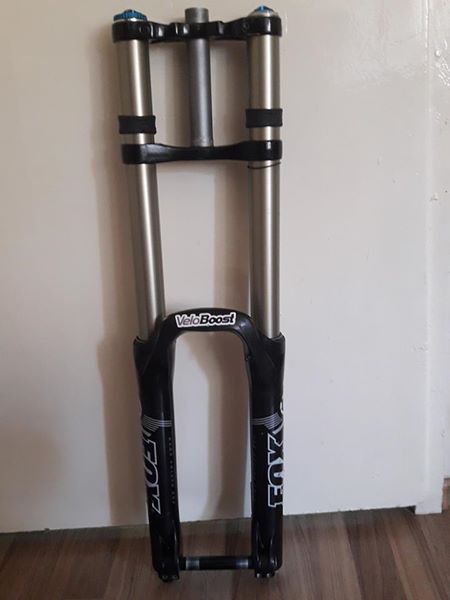

Здравейте,
Имам оферта за 2013 Factory Series 40 FLOAT 26 203 FIT RC2, но ме притеснява, че FOX-a, който ми предлагат не е със златисти стеншъни и реших да се допитам до вас да кажете дали наистина е 2013-та. Момчето каза, че са performance.

Factory серията е винаги с Kashima стеншъни. Дампер, въздух/пружини иначе са същите.

moridinbg написа:Factory серията е винаги с Kashima стеншъни. Дампер, въздух/пружини иначе са същите.
Каза ми, че кода бил CCBK, което лесно може да се поправи/размени. Иначе и на мен не ми изглежда 2013-та
Не е задължително, имал съм Fox 34-ка Factory не Kashima, купена с цяло ново колело през 2013-та.
На мен ми изглежда като на 2013-та, но си я провери по номера в сайта на фокс и ще ти излезе всичко за нея.
Силно се съмнявам някой да разменя кодове.

Взех я. И кода на ботуша и този на стержена съвпадат в сайта на ФОКС.

Ай честито! :beer: Не го мисли толкова това Kashima покритие. И аз се бях вкарал в същия филм, на моя FOX 34 Factory 2013 е същата работа. До колкото знам, някои модели за фабричните окомплектовки така ги правят. Ако се загледаш в сайта в края на описанието има едно ОЕ, което мисля че това означава. Като работа на вилката не мисля, че има някаква осезаема разлика.

Мнениеот КоlЮ » Пет Окт 12, 2018 2:23 am
Разлика огромна няма , по трудно се драска покритието.

Мнениеот SawBass » Пет Окт 12, 2018 9:09 am
+1 за разликата.
Като цяло Kashima покритието е Японски патент.
Разликата е осезаема и не е само в по-трудното надраскване на покритието, но и в работата на самата вилка. Kashima-та се води, че има по-малко съпротивление при работа, следователно вилката би трябвало да е по-отзивчива.
Естествено всичко това е много комплексно и всичко зависи и от поддръжката на окачванетоа, а и от стотици други фактори. Предполагам не си състезател от световно ниво и при такова положение наистина няма да усетиш никаква разлика :)

Мнениеот bdog » Пет Окт 12, 2018 9:58 am
КоlЮ написа:Разлика огромна няма , по трудно се драска покритието.
https://www.youtube.com/watch?v=EExru6nQjjI
Това филмче не е коректно в този контекст.
Всички стеншъни са "Hard Anodized". Някои марки като BOS слагат и покритие подобно на лак отгоре, което е доста кекаво според личния ми опит с BOS Idylle.
Кашимата се прави с молибденов дисулфид, който е прави по-хлъзгава уж. Разни източници твърдят, че е и маааалко по-нежна, въреки че Fox твърдят точно обратното. Аз лично разлика между кашима и друго покритие не съм забелязал.

Да така е, но за жалост не можах да открия филмчето как един руснак драска нормално , кашима и хромирано. Иначе да каимата я дават MoS2+AL2O3.
