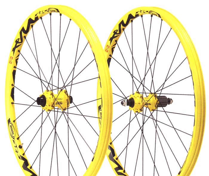

Мнениеот Holz » Нед Фев 15, 2009 10:13 pm
Въпроса ми е може ли на гореспоменатата шина да се сложат обикновени нипли /след разпробиване?/ ?
не, а ти ?

Шината използувана за Deemax калите (Ех823) се монтира с обикновени нипли (препоръчително 16мм), но и със характерните "Aluminum threaded eyelets". Ако те са налични не би трябвало да имаш проблеми да я наплетеш на обикновена главина, с обикновени спици и съвсем нормални нипли. Няма нужда да я разпробиваш/унищожаваш ;)

Мнениеот Troy Lee Designs® » Вто Фев 17, 2009 10:38 am
Хамстер и ти си говориш, колкото да не заспиш. Колко модела има deemax? Eто ти да видиш, за да знаеш за напред :rofl:
Старитя модел с обикновените нипли, кой е до 2003г.
2004г. излиза този модел
с тези спици, които вобще не са с обикновени нипли :rofl:

Мнениеот GECKO » Вто Фев 17, 2009 12:43 pm
Ако не съм го казал да повторя
GECKO написа:... калите (Ех823) се монтира с обикновени нипли (препоръчително 16мм), но и със характерните "Aluminum threaded eyelets". ...
Въпросните "Aluminum threaded eyelets" идват стандартно с ЕХ823, но ги няма при DeeMax-а (в този случай идват със спиците, и както се вижда на снимките са с различен интерфейс за инструментчето и използуват по-малка нипла). Та, тези "Aluminum threaded eyelets" (от ЕХ823) ако са налични, или може човека да се снабди с тях, каплата плете с обикновени нипли (както ЕХ823).
@sherpite - Мисля, че няма да ти създаде прекалено много грижи, да свалиш един от въпросните eyelets, от някой Ех823 (сигурен съм че такава шина можеш да намериш в първият магазин, за който се сетиш) и да пробваш да я навиеш на своите DeeMax-и, и ще видиме къде се крие истината. :dunno: Възможно е да съм се подвел от къде да знаеш ;)
Edit: или просто да премериш с един шублер резбата на 2-та eyelet-a (на ЕХ823 и на твоите DeeMax-и)
Иначе старите DeeMax капли нямат проблем да се навъртят на обикновени главини:
Но в крайна сметка те са си ЕХ729-ки в жълто, a явно не става въпрос за тях, след като Holz пита за разпробиване :)

Мнениеот GECKO » Вто Фев 17, 2009 3:43 pm
Малко по-подробно:
Комплект капли:
Направен от:
Предна капла DeeMax, с новите eyelet-и като показаните от sherpite и Troy Lee Designs® в постовете по-горе:
И задна капла, със сменена главина и eyelet-и (както писах по-горе), с обикновени спици и нипли на обикновена главина:
