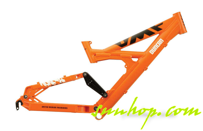

Преди време UMF (United Merida Freeriders - марка ползуваща същия завод/продукти като RAM) направиха собствена разработка на базата на тази рамка. Продукта който се получи ( UMF Duncan ) е с по-ниско тегло на голата рамка, по-усилена при челото и на това слабо място при точката за амортисьора. Променена е и тази точка за да събере по-голям амортисьор, както и да няма проблем за амортисьори с преливник. Бонус към всичко това е работата при още по-ниски коефициенти на окачването. Ако не се лъжа и средното е слезло с 1см по-надолу. Споменавам го защото ми се искаше да видя рамка като тази от RAM, която да наследи DH-а в каталога, както и като моя рамка... но явно това не е толкова лесно, колкото си мислех.
