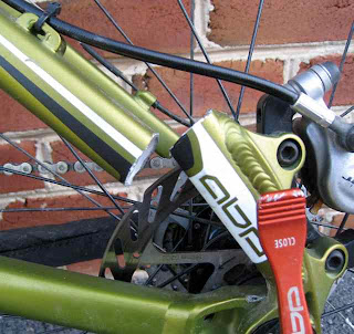

lowriders написа:...като повечето други.
Кои са повечето други? Giant, Specialized, Commencial, Lapiere, GT, Scott... а може би TREK ;)
Не съм виждал досега рамка да се сцепи от правилна екпоатация подбрана с правилните компоненти (не броим Метро & Илиенци байкс). Обосновавай толкоз силни думи.

lowriders написа:@vezkoz Да речем giant glory dh.Веднъж в пинкбайк видях една такава снимка на едно глори със откъснато чело.Незнам точно как е станало.Глорито отпред при челото няма никаква подсилка и може би заради това е дало авария.За другите изброени марки от теб не съм виждал сцепени,но повечето от тях се правят в Тайван,а там качеството не е като в USA.Поне аз така мисля.
Виждал съм сцепени от всичките ;) А състезателният елемент SHIT HAPPENDS никоя подсилка няма да го издържи. Е за т'ва говоря.
Инак вандали колко щеш, а дори и да не са пичовете чисто физически са приложили усилие по неправилен начин по тяхна или чужда вина.
E ти примери:
TREK Fuel EX 8:
Specialized:
http://lh5.ggpht.com/_GOBzFfFPoKg/RQs8B ... ke+001.jpg
и т.н.
