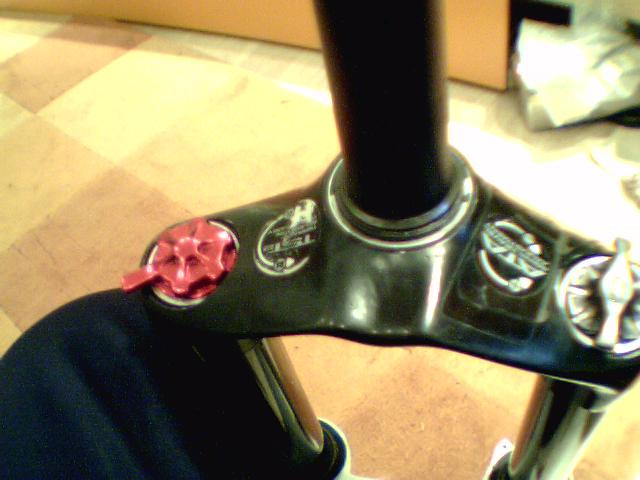

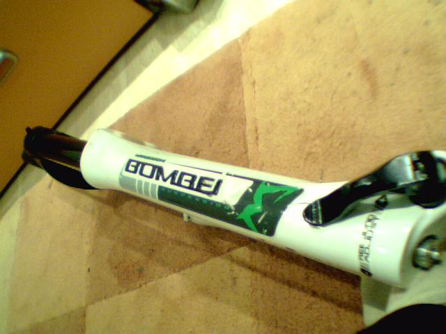

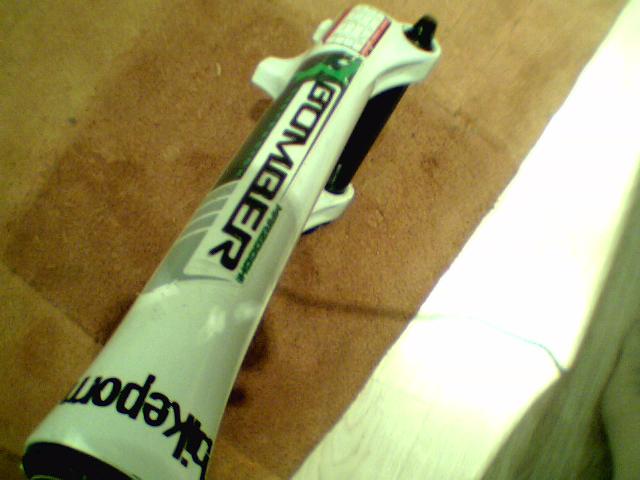

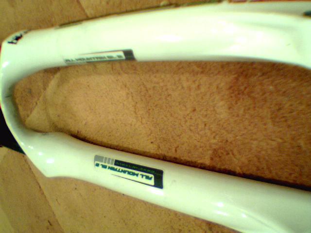

Чудя се, коя от двете вилки да избера. Или по-точно това: viewtopic.php?f=17&t=73405 или това: viewtopic.php?f=17&t=73368. Вилката ще се кара freeride. Ще се слага на рамка Drag Climber 09. Аз тежа 75кг. и съм висок 1.70. :beer:
п.с. Ето снимки на дроп офф-а : http://www.pinkbike.com/photo/5279170/
Ето и на All mountain-а :
Picture 002.jpg (37.67 KiB) Прегледано 1565 пъти
Picture 003.jpg (34.53 KiB) Прегледано 1560 пъти
Picture 004.jpg (36.64 KiB) Прегледано 1562 пъти
Picture 007.jpg (35.55 KiB) Прегледано 1558 пъти
БЛАГОДАРЯ ЗА ОТГОВОРИТТЕ!

Тъй като сме в раздел DH и FR по-уместно може би бил Drop Off-a. Карал съм AM1SL, като цяло бях доволен, но в твоя случай заключването на АМ-а не ти върши работа( показаната от теб вилка е с TST2(само заключване), a не TST5(с 5 степенни на втърдяване(което за спускане пак не ти върши работа освен ако няма да катериш нагоре)). Също така DO-a е сравнително по-здрав според мен :). Също така системата АТА е крайно нестабилна.. ;). Ако ще караш само надолу DO-a, ако ще караш и нагоре(при това повечко) АМ-а. Лично МОЯ избор би бил DO-a, като бивш собственик на AM1SL и Drop Off II, настоящ 66 RC2X :).

Ауууу тоз дроп оф е толкова ОЕМ, че чак е скастрен като някое XCM. Няма рибаунд има само два вентила за помпане. Въобще аз все си мисля,че вилка без компресия за спускане е малко рисковано да си взимаш, защото може да го има ефекта "уау" или "бах тоз ботом аут", а вилка и без рибаунд е вече несериозно. Единствения минус на АМ-а е АТА системата която просто рано или късно ще сдаде багажа, иначе е и по-здрава и по работеща.
