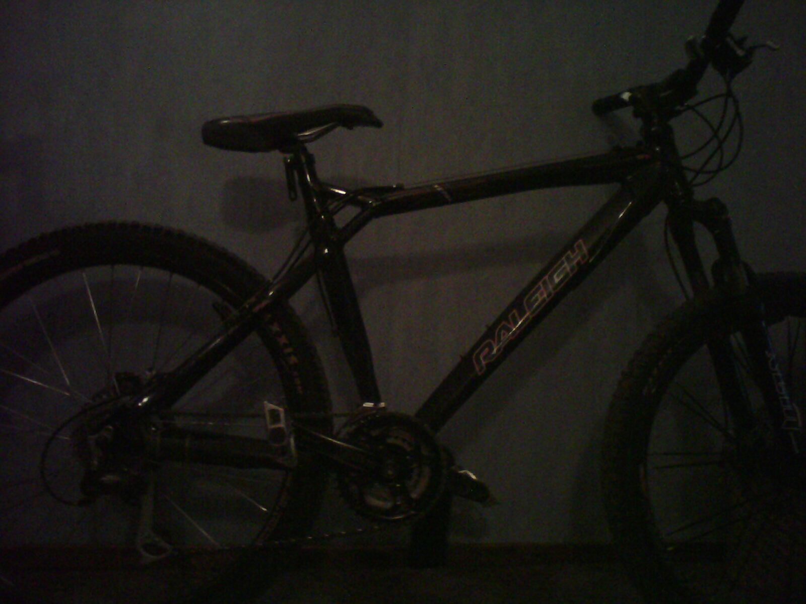

Здравейте. Значи имам следния проблем мисля да си купя вилка Durolux 18 ход, но ме притеснява факта че карам твърдак Raleigh Nepal 16" и ще го слагам на тази рамка. Въпросът ми е дали рамката ще издържи :dontknow: :boggled: вилката може да и се направи хода на 14 ход но пак ще бъда много благодарен на вашето мнение благодаря предварително!! :beer: :beer:
Ето и снимка на рамката :)

Не мисля, че щте я побере но може ли да ми кажеш сегашната ти вилка колко мм ход е ??

Дуролукса работи перфектно обаче на тази рамка ще е както американците казват "OVERKILL" ориентирай се към 14-16 см това е моето мнение! След като не си споменал бюджет моето предложение е http://www.bikescenter-bg.com/index.php?step=module_action&modname=pricelist&modaction=details&product=2156&product_cat=292&lang=2.

Ам ако я карам на 14 ход защото може да се смалява хода и не мислч че щеима проблем.. :boggled: :beer:

сегашната ми е 10 см ход :)

baller_16 написа:Ам ако я карам на 14 ход защото може да се смалява хода и не мислч че щеима проблем.. :boggled: :beer:
Незнам ти знаеш но над 16 не препоръчвам....вепак е Raleigh ся ти ако искаш некво извращение :nuts: ти знаеш но над 16 повтарям никак не е добра идея

Тази рамка е за обикновено XC ако мислиш да се спускаш с нея, ще се погубиш :D , да не говорим как на 2рия ден ще я спукаш със 18 санта ход! Ако искаш да живееш, или си купи свястна рамка за спускане или си карай XC (cross country).
П.П. Рамката я дават вабрично мисля с 10 см ход на вилката => или това е допустимият ход или максимума е 13см. . :beer:

Заеби ги тия ралей , до преди година и половина карах същия ралей само че версията с шок (те горе долу еднаква работа вършат де :D ) и просто няма смисъл да се надгражда върху нея. Моя съвет за тия парички е да я продадеш тая за 60-70 лева (изглежда запазена) и да вземеш клаймър 09 рамка + вилка дуро фрийрайд. За тия пари доволно ,но на твое място бих чакал за някой дроп оф втора ръка да излезе даже мисля че сега имаше един за 320 лева. Успех и мисли преди да купиш нещо. :beer:

Като горд собственик на въпросната рамка и човек търкалял я близо 7 000 км мога да кажа, че сичко над 130/140 мм (зависи от а2ц) като вилка ще направи геометрията ужасна. Също ще ти отидат леглата за чашките. Имай предвид, че добре работеща вилка 130/140 мм отваря много повече карането от една неработеща 180 мм.
