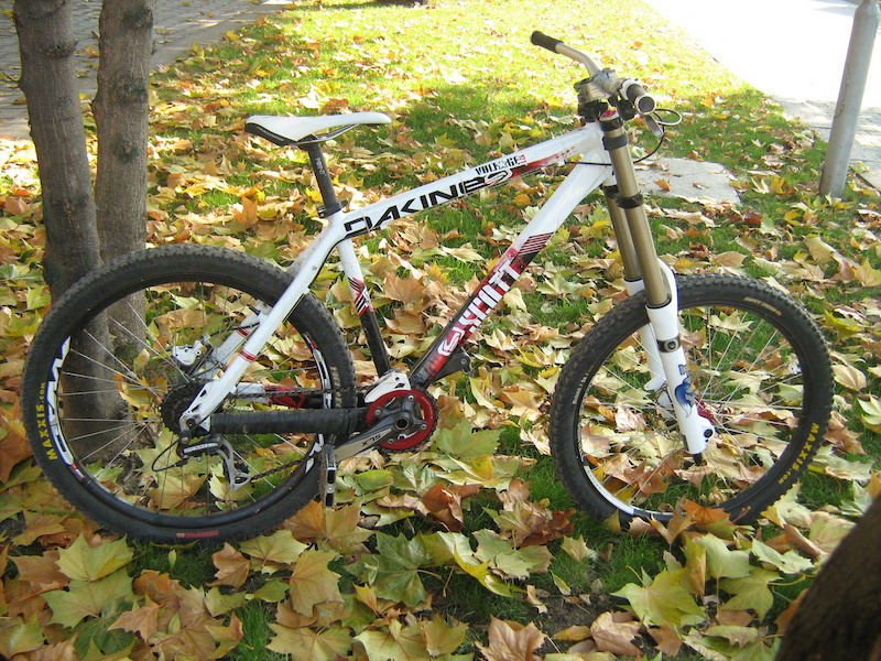

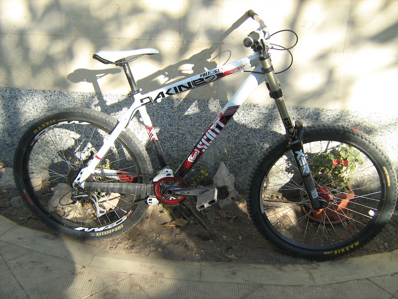

Само последната вилка е неговата. Другите 2 едната беше моя, а другата сега е моя. :D
