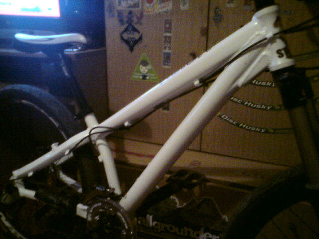

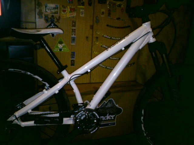

аз моя го карах с 140 и имаше у търн и е много гот ако си намериш такъв Домеин с реглаж на хода супер,защо да го намаляш?аз лично забелязах че за удряне на кикъри големия ход пречи правя си го на 95мм и е мооого по добре,сущо като съвет едно кормило над 750мм ще фитне екстра с един спеисър под лапата от 30 до 50мм макс дълга даже 50-ка ако си над 180 иначе зимаи наи-късата а дали ще удържи тва никои не знае но като цяло рамката е доста здрава по скоро обръщаи внимание на ушите за диска отзад те доста се гънат за тва на моито не му сложих повече от 160мм ето ти и картинка как е с 140мм вилка
