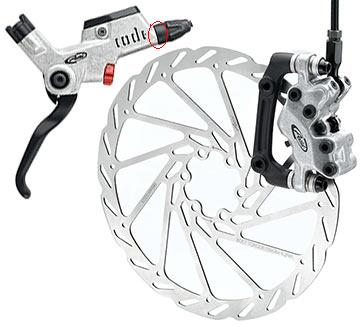

Мнениеот deni032299 » Съб Мар 24, 2012 10:17 pm
Днес докато карах открих, че спирачката ми тече. Тече от там където на снимката е оградено в червено кръгче.
Ако можете да ми кажете защо тече и как мога да оправя проблема?

Доколкото знам повечето хора си решаваха проблема с лостче от Code 5 специално за тези старите става въпрос.

Мнениеот deni032299 » Съб Мар 24, 2012 11:22 pm
А от каде да си взема лостче от code 5?

Мнениеот Stancho » Нед Мар 25, 2012 9:20 am
Пробвай все пак ако е стара спирачката с ново уплътнение - може просто да е заминало. Иначе ако не реши това проблема - потърси отнякъде може и от пазара на форума едно лостче, защото по спомен бая хора се оплакваха от лошо уплътняване при тея спирачки.

Мнениеот climbera » Пон Мар 26, 2012 8:34 am
viewtopic.php?f=18&t=109348&start=0 Може да видиш ако не е продадена,лостчето е идентично с това на code 5.

Мнениеот deni032299 » Пон Мар 26, 2012 2:36 pm
Вчера щях да ходя до магазина и си взех колелото, но докато стигна до стълбите и да спра за да кача колелото там дето изпускаше се откъри. Не е изпускало о уплатнение, а е било от пукнатина. Сега търся лостче което да става за ажid code. От онази спирачка от линка дали ще стане лостчето? :dontknow: :dontknow: :dontknow: :dontknow: :dontknow:
