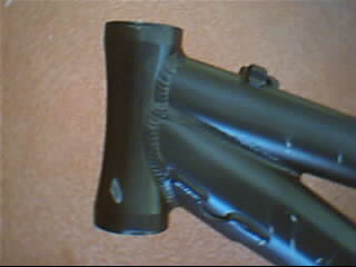

Мнениеот petko.ambarev » Нед Авг 05, 2012 11:11 pm
Само,че май няма да станат !
Такова ми е челото !

Мнениеот Ozzie » Пон Авг 06, 2012 9:19 pm
Ако рамката е разглобена, измери диаметъра на леглата за чашките. Ако е 34 мм. си за обикновени oversize.
Ако е 44 мм. ти трябват полуинтегрирани, също oversize, т.е. 1 1/8"

Мнениеот WhiteBoy » Пон Авг 06, 2012 11:30 pm
Според мен първо разбери какво ти е челото и после питай дали ще станат тези чашки. Направи една снимка на твоето чело и я пост-ни тук.

Мнениеот petko.ambarev » Вто Авг 07, 2012 9:45 am
behemoth 2.bmp (225.05 KiB) Прегледано 2104 пъти
Това ми е челото !
ПРЕДЛАГАЙТЕ !

Мнениеот Ozzie » Вто Авг 07, 2012 7:58 pm
petko.ambarev написа:Според теб тези http://industrial-bg.com/bg/products.ht ... gory_id=17 ще станат ли ?! :dontknow:
Избии сегашните чашки, премери вътрешния диаметър. Другото го казах.
По снимки прилича да ти трябват полуинтегрирани, но не смея да го твърдя със сигурност, понеже не съм пипвал такава рамка.
