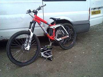

Феита е доста стара рамка, каквото и да си говориме спира да се предлага още в края на 2006 и геометрията си остава "модерна" за тези години с невероятния челен ъгъл от 67 градуса при това с 888-ци или Дроп офф и то от тези години когато AC-то им е направо като на мотокрос вилка.
Стинкито от друга страна е живо и да днес геометрията на 2009-2010 рамките е много нагодена и челния ъгъл с 180мм вилка е за 2009- 64.5, а за 2010-64.2, средното е 358мм което се направо приемливо Да не говориме, че се предлага в 5 размера. Като работа Феита е далеч по-приятен, но теглото му не е за пренебрегване почти съм сигурен че рамката е над 5кг гола . Относно тов за чупенето:

И да добавя че стинкито което си показал е 2009 година, ако не се лъжа.
Ориентира ми е боята :D

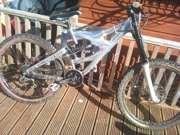

Здравейте! За да не отварям нова тема ще питам тук. Каква би била цената на Giant Faith с FOX 4.0? Става въпрос за същия като този на снимката. Питам, защото имам едно много добро предложение, но човека не знае колко да му иска. Та ако може да ме насочите. Благодаря :beer: :beer: :beer: :beer: :beer: СТАВА ВЪПРОС САМО ЗА РАМКА И ШОК

Здравей ! :) На въпроса кое е по-здраво смело ти казвам Kona Stinky въпреки всички, на едно от малкото ми състезания карах със този модел на Kona и просто изпаднах в душевен оргазъм :rofl: За Gaint-a знам, че е с леко скапана геометрия относно ъгъла които се полуава при 180мм вилка (каквато е на показаната от теб снимката) Освен това Коната е по - лека, по маневрена ... но да не се отклоняваме от въпроса ти. За мен Kona-ta превъзхожда Giant-a :) :beer:

И това е вариант, но това е на търг в един швейцарски сайт и за сега цената му е 500chf=800лв! Търга свършва след 20 минути а до сега никой не е предложил цена. Та струва ли си да наддавам или просто да се откажа и да търся друго. Вилката е марзочи 66, но ми се вижда с много малко ход. Спирачките са Hayes Nine 203mm. Да играя ли на търга или не ???

Сайтът е www.ricardo.ch , а иначе не знам как е приключил, защото си легнах :D . А и като гледах снимките ми се видя, че вилката е с около 150мм ход.

Kona Stinky разбира се. Като човек който юрка точно модела от 2009 година вече един сезон мога да ти дам комплексно мнение. Колелото е малко тежичко наистина 18.800 кг. За сметка на това е много здраво не ги слушай тези легенди как се чупят като бисквитки. Карам много нещадящо и въобще не си поплювам никакви проблеми до момента. Ако закупиш точно тази окомплектовка единственият недостатък е шока marzochi coil r, който е 216 мм (става въпрос за М и S размера на рамката) и не работи добре, поне според мен не може да вземеш максимума от рамката. Всичко останало е много добро спирачки hayes stroker trail, вилка marzochi 66 RCV, средно и курбели race face ride dh и т.н . Отделно може да се монтира плаващо ухо, както и патентованата от Kona dope system няма да ти обяснявам ще си провериш сам. За Giant Faith-а съм чувал, че е по тежък от стинкито и доста стар модел един младеж караше тази рамка и я сцепи. Друг познат още я юрка с двукорона вилка. Избора е само твой. Дано съм ти бил полезен. :beer:
