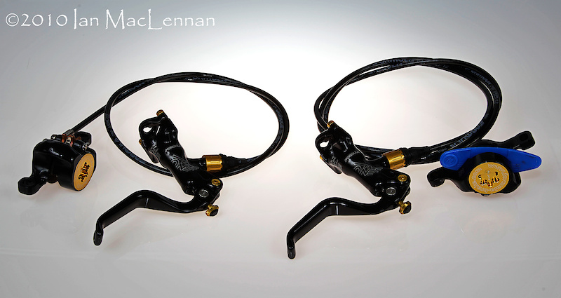

Я дай снимка на формулите, за да се види какво имаш предвид под 2011.

Мнениеот crossenduro2 » Сря Ное 21, 2012 8:59 pm
Като тези. :)

Анджък, това са модел 2010/2011.Сега, сигурно си наясно, че вероятно ще купиш спирачките, а лостчето ще изглежда така:
http://www.chainreactioncycles.com/Mode ... elID=49254
После, за да изглеждат като тези на твоята снимка, ще трябва да си купиш и тези две неща:
http://www.chainreactioncycles.com/Mode ... elID=64855
http://www.chainreactioncycles.com/Mode ... elID=64852
По този начин сметката бая надебелява.Има и вариант да си купиш и директно LTD Edition, при които врътките за отдалеченост на лостчето и за контактна точка са си монтирани:
http://www.chainreactioncycles.com/Mode ... elID=69865
В момента са на страхотна цена, до изчерпване на количеството.
Иначе, аз HOPE не съм карал, но на единия си велосипед съм с The One 2009, а на другия The One 2012.Ами спирачки са си.. ;) .Досега не ми се е случвало да глътнат въздух, или нещо подобно.Въобще не са ми правили никакъв проблем.Между другото, между спирачките, които карам аз няма абсолютно никаква разлика в модулация и спирачна сила.Различават се единствено в тегло и дизайн на лостчето.А това, че от Формула са решили, на новите си модели да продават важните неща като допълнителна екстра си е гадна работа, ама маркетинг, к'во да правиш.
