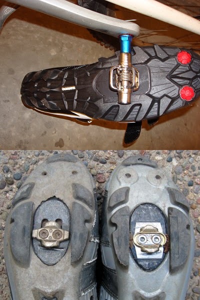

Има няколко широко разпространени типа педали и парчета, като за МТБ основните са два - тези на Shimano SPD и Crank Brtothers. Двата типа парчета ползват еднакъв захват към обувката и са съвместими с еднакви обувки. Парчета и педалите им не са взаимосъвместими. Тъй като най-разпространеният тип е SPD, има и други производители, които правят SPD-съвместими педали и парчета, като например Exustar и Wellgo. Първите педали, които показа са модел на Crank Brothers. Доколкото знам всички педали на Shimano са комплектовани в парчета, за други марки не знам (това не пречи на търговци-печалбари да ги разкомплектоват). Това, което в момента е на обувките ти не са парчета а просто капачки.
Разгледай картинките:
Shimano SPD и SPD-SL педали, парчета и обувки
Shimano SPD_SPD-SL.jpg (102.32 KiB) Прегледано 1506 пъти
Crank Brothers педали, парчета и обувки
Crank Brothers.jpg (101.59 KiB) Прегледано 1481 пъти

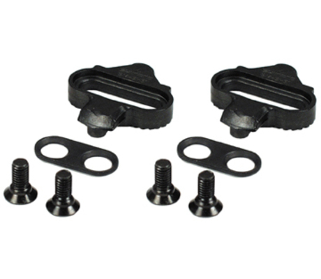

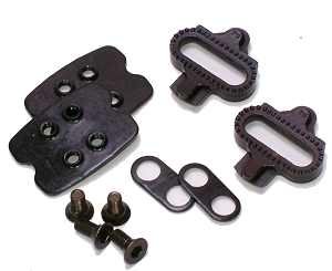

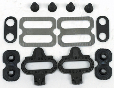

Както казах - доколкото ми е известно всички нови педали на марката Shimano са комплектовани с парчета, за други марки нямам представа, също така е възможно някои продавачи да ги вадят от комплекта, за да ги продадат отделно. Когато купуваш изрично се поинтересувай дали ще получиш парчета.
Капачките от обувките трябва да се махнат и на тяхно място "вкопани" в подметката се поставят и стягат парчетата.
Срещал съм няколко вида комплекти, основното е това:
При някои обувки няма вградена в подметката метална пластина с резба, към която да се стегнат парчетата, затова има такива комплекти:
При такива обувки допълнителните елементи се пъхат от вътрешната страна на обувката, при някои обувки дори трябва ръчно да изрежеш указана част от подметката.
Тъй като не съм се сблъсквал точно с твоя модел, не мога да гарантирам със сигурност как е при теб, но предвид, че капачките са захванати с винтове, вероятно ти трявбат само парчета и завиване на два винта. Ако обувките са у теб можеш сам да провериш. Ако не са - някой колега с личен опит да сподели.
