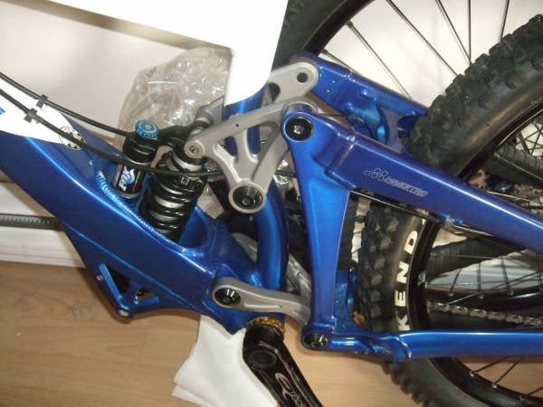

Fox DHX 5.0 е доказал се с времето шок. Има много настройки и може да се настрои да работи добре към всяка рамка. Лесен е за сервизиране. Доколкото си спомням Giant Glory DH 2008 сe продаваше серийно с таъкв шок , ако не се лъжа и за 2009 модела се продаваше пак с Fox DHX 5.0.
Giant glory DH 2008
Giant Glory DH 2009
Разбира се с времето вече са излезли по-добри от него , но в днешно време може да се намери DHX 5.0 за много добри пари . Аз съм карал пружинен Fox DHX 5.0 и това което съм написал по-горе е от впечатленията ми от него и съм много доволен от работата му. За DHX 5.0 air не мога да дам мнение от към работа , водил съм се от мнението "Шоковете на въздух не са толкова отзивчиви към малките неравности" и за това избрах пружинния.А, и от към сервиз мисля, че въздушните шокове са по-капризни.Смятам, че за начинаещ/напреднал карач който и да е от двата DHX 5.0 би бил много добър избор.
