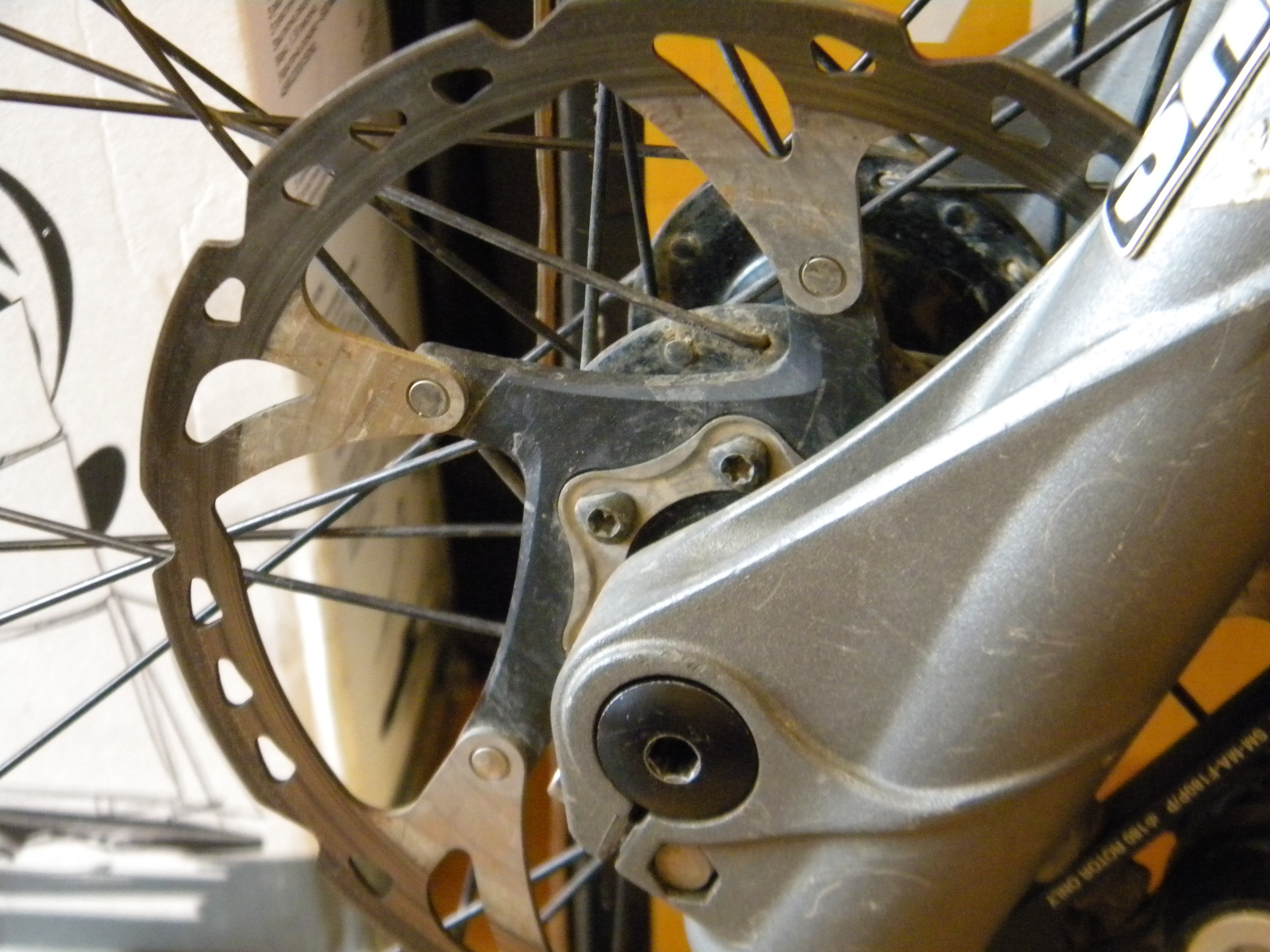

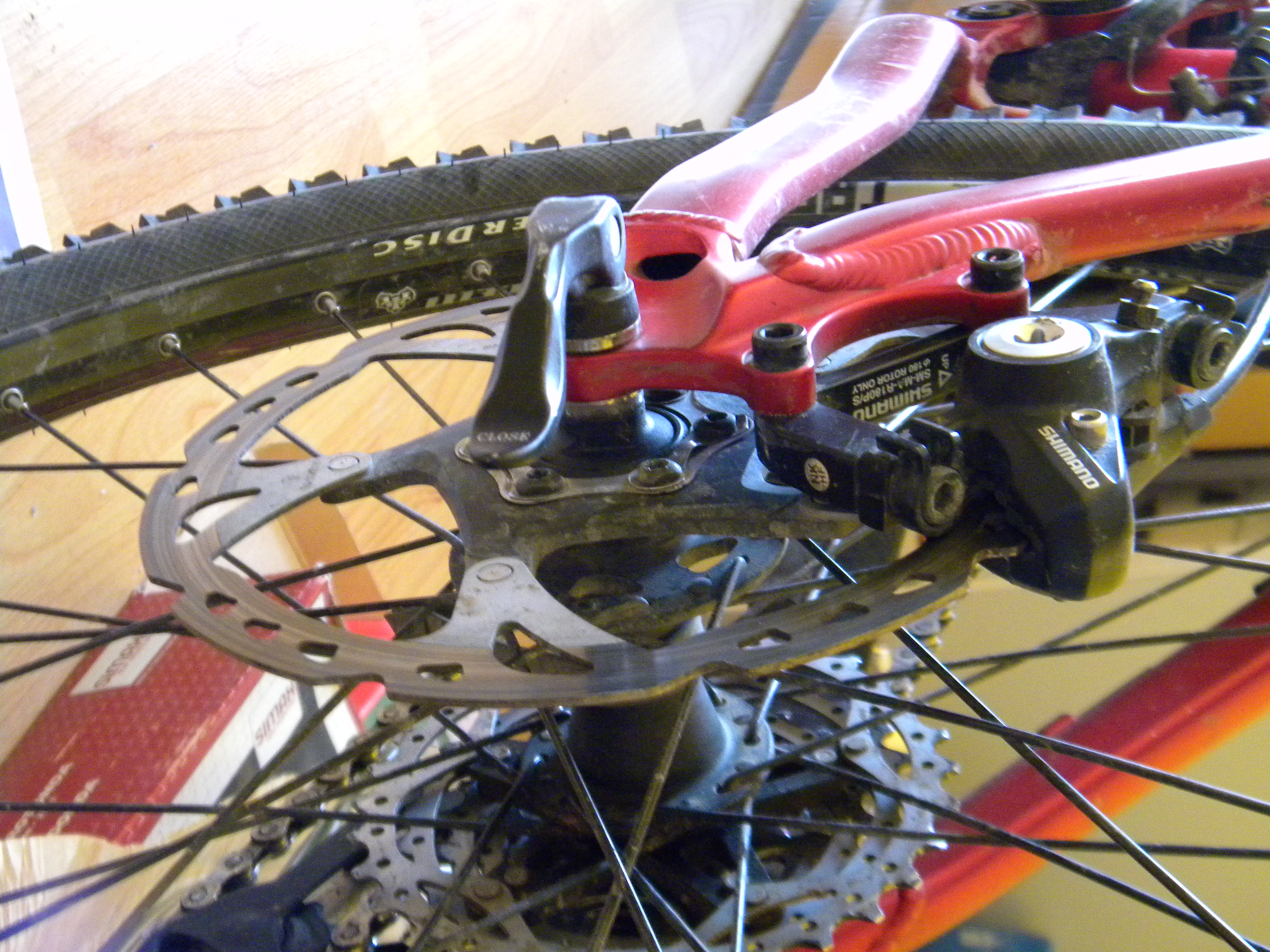

@msniki
Според теб, какви са дисковете от прикачените снимки?
(2.18 MiB) 288 пъти
(2.16 MiB) 205 пъти

Мнениеот Ozzie » Нед Сеп 14, 2014 9:49 am
Ако обясниш на неразбиращите, каква е разликата между SM-RT 76 и SM-RT 86, ще спра да се "заяждам".
Както е видимо, между двата модела, визуално няма доловими разлики. И двата са с алуминиев паяк и стоманена триеща повърхност, т.е. хора които не са запознати, лесно биха могли да се подлъжат, че SM-RT 76 e IceTech, а всъщност не е.
http://screambikes.eu/2982-1441-thickbo ... m-rt76.jpg
http://screambikes.eu/8258-6993-thickbo ... m-rt86.jpg
Re: Спирачки за спускане!
Мнениеот msniki » Нед Сеп 14, 2014 12:02 pm
Ozzie написа:Ако обясниш на неразбиращите, каква е разликата между SM-RT 76 и SM-RT 86, ще спра да се "заяждам".
Разликата е че Ice tech-а e 3 слоя :
2 стоманени и 1 алуминиев по средата. Сандвич тип.
Алуминия не задържа толкова топлината колкото стоманата.
Загреят ли спирачките до определена температура губят спирачната си сила.
Това е доста сполучлив дизайн, поради факта че стоманата издържа повече време на ползване, пък алуминия по добре охлажда.
Така дори при интензивно спиране пак спирачката няма да загуби спирачната си сила.
Обяснение на ice tech технологията :
https://www.youtube.com/watch?v=-7KfQInRNHs
Сега ще ми дадеш ли плюсче ?
Както казах :" Едва ли" .
