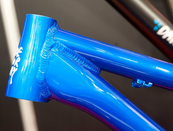

Разгледах каталога на Дартмур за 2012 и имам въпрос - ще има ли Hornet без tapered чело?
Това е 26 player - a, но в каталога и хорнетите са така :xx(:

gesh0898 написа:ще има ли Hornet без tapered чело?
Старият модел? :dontknow:
Какво му е лошото на tapered челото?

SeSSion написа:Какво му е лошото на tapered челото?
А кое му е хубавото? Изображение

Мнениеот SeSSion » Пет Окт 21, 2011 8:33 pm
Ozzie написа:
Лично за мен:
1. Изглежда по- добре.
2. Може да му се сложат чашки, с които може да се променя челният ъгъл.
3. Може би е по- здраво.
4. Преди време (сигурно и сега, не съм разглеждал) вилките с tapered стержен бяха по- евтини.
Сигурно има и други причини за да го направят tapered. :beer:
SeSSion
Мнения: 1051
Re: Dartmoor Hornet vs Ram 4130
Мнениеот Ozzie » Пет Окт 21, 2011 8:39 pm
SeSSion написа:1. Изглежда по- добре.
Голем праЗЗЗ!
SeSSion написа:2. Може да му се сложат чашки, с които може да се променя челният ъгъл.
Виж по т.1.
SeSSion написа:3. Може би е по- здраво.
Е пък дай направо да слагаме челни тръби като за мотор, като ще гоним здравина?
1 1/8" се представя достатъчно добре по този показател.
SeSSion написа:4. Преди време (сигурно и сега, не съм разглеждал) вилките с tapered стержен бяха по- евтини.
'ми като не ги купува никой... маркетинга се чуди каква да прави с безумните си идеи

Всички алу рамки на Dartmoor за 2012 без Two4Player ще са с tapered чело. Дали това е добре или зле - вие си преценете. :beer: Новите модели ще са тук към средата на Декември :)

Мнениеот DHhoobi » Пон Ное 14, 2011 10:21 am
Според Иван това чело е по-здраво , и не променя стрежена на виклата 1 1/8 си е пак всичко е в чашките
