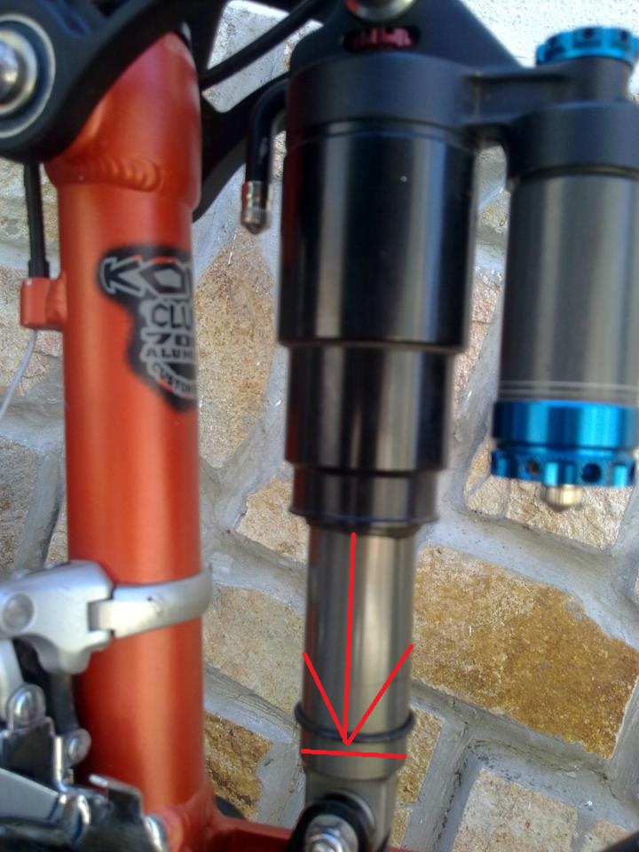

Имам проблем с въпросният шок.Вчера си направих една лека разходка в гората с колелото и днес сутринта баща ми ходи да си купи вестник с колелото а той е около 120кг и след като се прибра ми каза че нещо е почнало да скърца и като слезе шока бе направил пълния си ход и не иска да излиза :bawling: Ще съм Ви много благодарен ако дадете някакво мнение,защото не съм от София и в нашия град няма вело механици ще прикача и снимки да видите за какво става въпрос.

Въздуха от позитивната камера ти е изпуснал в негативната камера и за това не може да се разгъне.Вариянтите са два:
Първия е по-безболезнен.Спадаш въздуха от камерата,след това с помпа за шокове го помпиш на максималното налягане,което мисля,че беше 250psi.Ако това не помогне идва ред на втория вариянт,който включва разглобяване на air sleeve-a и сглобяване му,но крие потенциална опасност от това шока да се превърне в мини "ракета".
Ако работата опре до разглобяване,те съветвам да изпратиш шока на някой сервиз,който да извърши процедурата безопасно.

Можеш да потърсиш в google.com "Fox shock Stuck down" и има даже и няколко видеота как се процедира по предписание и извън него. Като цяло проблема не е много сложен за решаване, колкото че ако е станало вендъж може да стане и друг път по-време на каране. Демек трябва да се замислиш за смяна на уплътненията в него и профилактика, много бързо.
