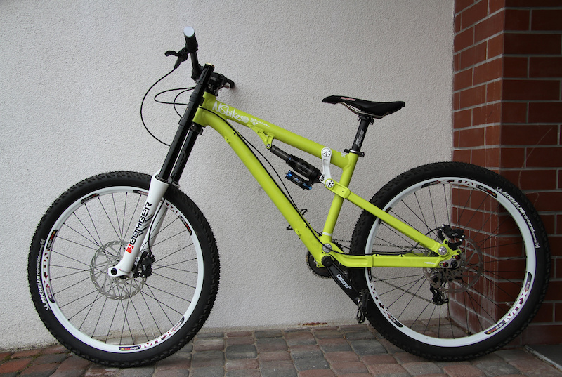

Пускам темата от любопитство.Винаги съм се чудил защо няма горе споменатото колело с двукоронна вилка ?Нито сглобено от самия представител ,нито има снимки някои да му е сложил такава вилка.Ако някои може да ми отговори на въпроса ще съм му благодарен! :) :beer:

Мнениеот deadlyarrow » Чет Дек 19, 2013 11:20 pm
Мерси колега,само 1 ми е чудно ,защо тази рамка не излиза с двукоронна вилка ? И дали като отзад е толкова ниско отпред толкова висока геометрията ще е добра ? Също така като гледам с това ''тънко'' чело няма шанс лесно да се раздели с него и вилката :D

Мнениеот vatakov » Пет Дек 20, 2013 10:10 am
Official Axle To Crown Heights:
09-10 Boxxers: 568mm
Totem180mm: 565mm
Domain 180mm: 565mm
888 200mm: 581mm
2012 66 180mm: 568mm
Раликата е нищожна при RS.
