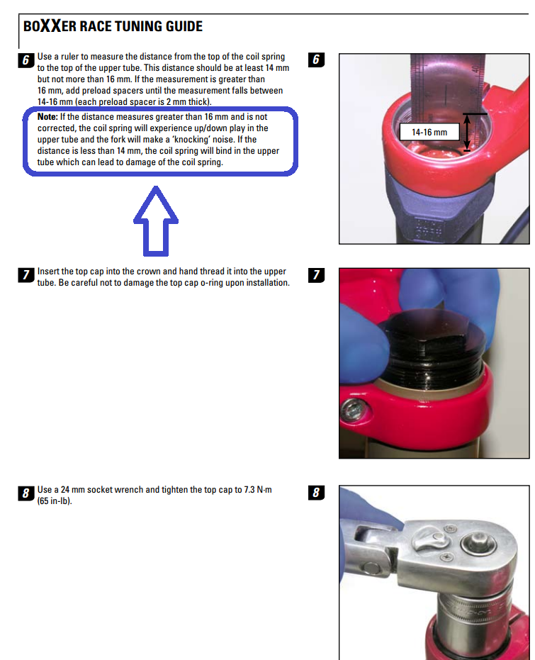

Здравейте!
Въпроса ми е как действат тези спейсъри на вилката.Като са по малко и повече.

Мнениеот N.i.k.o.l.a » Пон Май 26, 2014 6:57 pm
Ако са прекалено малко може да прецака пружината, а ако са повече се чува "чукащ" звук (пружината подскача в ботуша). :beer:

Ами мисля че бяха 3 или 2 като я карам и като скоча се чува странно удряне.Може би е от това ще направя това което си споделил.Мерси!
п.с това почукване проблем ли е за самата вилка?И ми казаха че на пружината трябало да има едни черни неща за да не пука моята няма но в самия стеншуън има фолио около него и мисля че върши същата работа или не е така?

Мнениеот msniki » Вто Май 27, 2014 7:05 am
N.i.k.o.l.a написа:Ако са прекалено малко може да прецака пружината, а ако са повече се чува "чукащ" звук (пружината подскача в ботуша). :beer:
Звука е като тракане/пукане. Не се чува " чуващ " звук.
Пружината не подскача в ботуша, а опира в стеншена.
genomitev написа:Ами мисля че бяха 3 или 2 като я карам и като скоча се чува странно удряне.Може би е от това ще направя това което си споделил.Мерси!
Е да това е пружина.
тези черните неща са около самата пружина и стоят на местата където при натиск пружината опира в стеншена.
Фолиото в стеншена не мога си го представя, но ме съмнява да върши работа.
