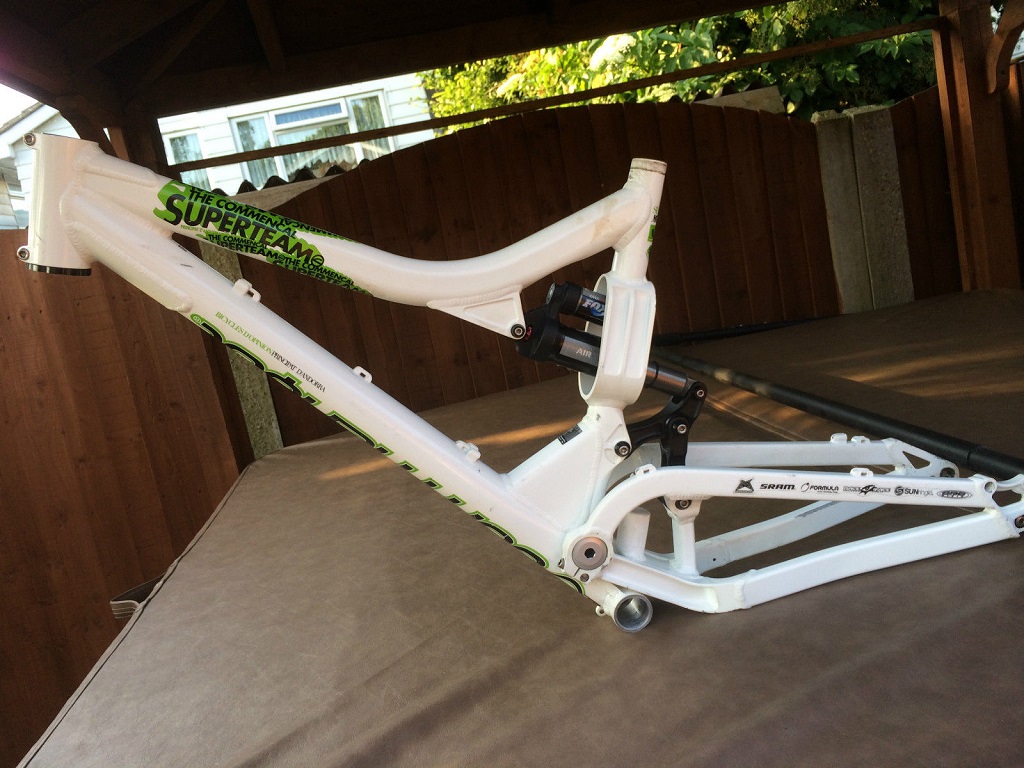

Здравейте на всички, имам рамка commencal supreme mini dh vip за която биха искала да избера части и съответно да сглобя. Ще се радвам да прочета вашите предложения и съвети.
рамката в сегашното й състояние
(244.09 KiB) 216 пъти

Мини ДХ рамките по същността си са АМ-рамки, следователно с около 150-160мм ход на задницата. :)
Не си казала как караш, на какво искаш да наблегнеш в окомплектовката (цена, тегло, здравина, издръжливост), дай някакъв приготвен бюджет, с който да се съобразява човек, като ти препоръчва нещо. :) Не че нещо, но АМ-байковете са с най-голяма разнообразие откъм възможности за части, окомплектовки, комбинации и експерименти. :)

Предпочитам AM, за което мисля да го оборудвам и доближа повече към този стил. Най-вече искам да става и да е удобно за изкачване по баирите. И тъй като е АМ рамка, мисля че би могло да се получи. Спусканията ще са това което съм изкачила, не карам агресивно, но и не щадя докато пускам. Бюджета не е строго определен, но към момента е около 500 лв.

Не че нещо, но 500лв ще стигнат г/д колкото за вилка втора ръка за тая рамка... Ходът отзад би трябвало да е 5.9", което са 150мм. Съответно поне толкова ти трябва и отпред. Най-евтиното, което би свършило някаква посредствена работа е Suntour Epicon, но дори и втора ръка, пак няма да останат до 500лв за колела, седалка, колче, скор... Мда...
Надявам се да си изпуснал някоя цифра, 1500, например. Все пак, ако ги добуташ до 1000лв, вече може да се говори за някакво сравнително смислено окомплектоване...

500лв, както каза колегата, е доста скромни за всичко освен рамката... С 1000лв би могла да сглобиш байка с по-евтини, но добри части, за да се получи едно стабилно колелце. :)

Ами ето ти 1 груба сметка: аз например продавам страхотна вилка Маниту Минет 2012 с 140мм ход, както и предна и задна капли, съставени от главини Хоуп и леки шини (обръчи) Сън Рингъл EX21. Вилката 400лв, каплите - 300. Да кажем, че ако се вземат в пакет, ще ги дам за 650лв. :) Това е само за вилка и капли, а на теб ти трябват също кормило, седалка, кол за нея, спирачки, скорости. За тези неща можеш да се вместиш с рамките на още 200-250лв. но сметката до тук е 850-900лв. Давам собствените си части и цените им просто като пример, не да си правя реклама.

Примерно :
Вилка Марзочи з1 или 55-ци. (понеже са по евтини и са орентирани за този стил).
Най балансирано ще стане с 55-ци понеже са 160 мм ход. Колкото има и рамката.
или някоя друга вилка пак 160 мм ход. Около 300-350 лв вървят.
Курбели - примерно Труватив хъсфелт, Шимано деоре, Фса Гап или нещо такова до 100 лв.
Капли : Примерно предна 20-ка ос вървят на цената от 100, лв задна може да се намери пак за 100 лв наплетена с читава главина.
До тук станаха 650 лв. Горе долу. Понеже ако се вземат от някой на веднъж цената ще е по ниска :)
Остава спирачки, скоростна система. Колче, кормило лапа .
Другото е дреболий като гуми, грипове
Мисля че до 1000 лв може да се вместиш. Но пак няма да са чак толкова висок клас частите.
@Васко нищо към теб. (Да не вземеш да се засегнеш нещо).
Просто се гони бюджет така като гледам.

И тоя вариянт е добър, за който говори Никито. Това са примерни сглобки, както той каза, намериш ли 1 човек, който да предлага повечето компоненти, имаш по-голям шанс да получиш по-сериозна отстъпка. :) Но наистина 500-те лв досега не са достатъчни. Събереш ли между 800 и 1000, нещата могат да станат много бързо и сносно. :) Нз дали си запозната с комбинациите от скорости сега, аз лично бих ти препоръчал комбинация 1х9 или 1х10 скорости, за да спестиш парички от предна команда с преден дерайльор - единичната плоча отпред може да работи перфектно с 1 касета отзад с по-широк обхват (11-34, 11-36). :)
