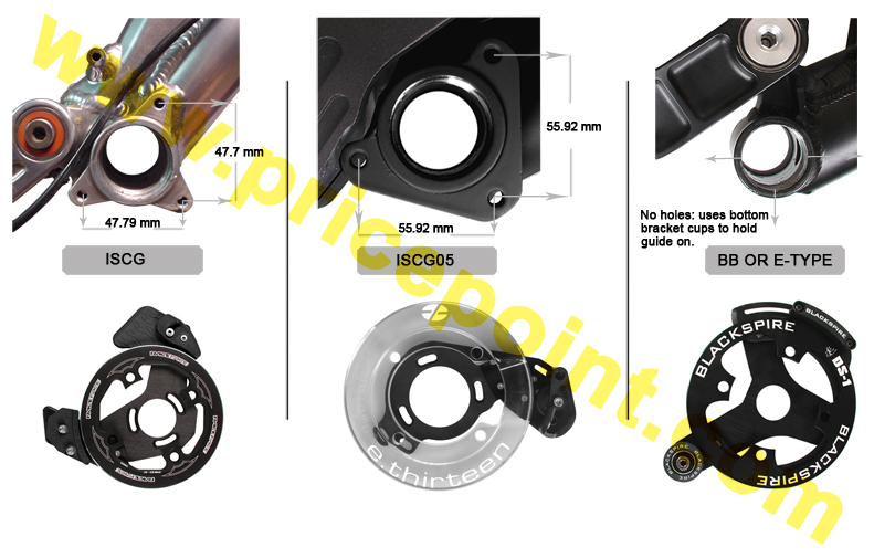

Мнениеот marsa » Нед Ное 23, 2014 3:03 pm
Курбелите няма смисъл да ги сменяш с тези. Те са били със занитени плочи като твоите, което значи че и при теб могат да се изрежат и да остане само средната. Има смисъл да си купиш разглобяеми курбели, по-висок клас и т.н. За момента може да си ползваш настоящите, или да ги модифицираш по същия начин.
За водача от обявата ще ти трябва адаптора от същата обява т.4, който пише че е продаден. Ако рамката ти няма ушите от първите два варианта, ще ти трябва съответния адаптор за такъв водач, или да ползваш водач с директно захващане към средното движение (десният вариант):
chain guide mount types.jpg (192.98 KiB) Прегледано 2400 пъти
Задните венци се сменят в комплект с веригата, когато са износени, което трябва да се провери.
