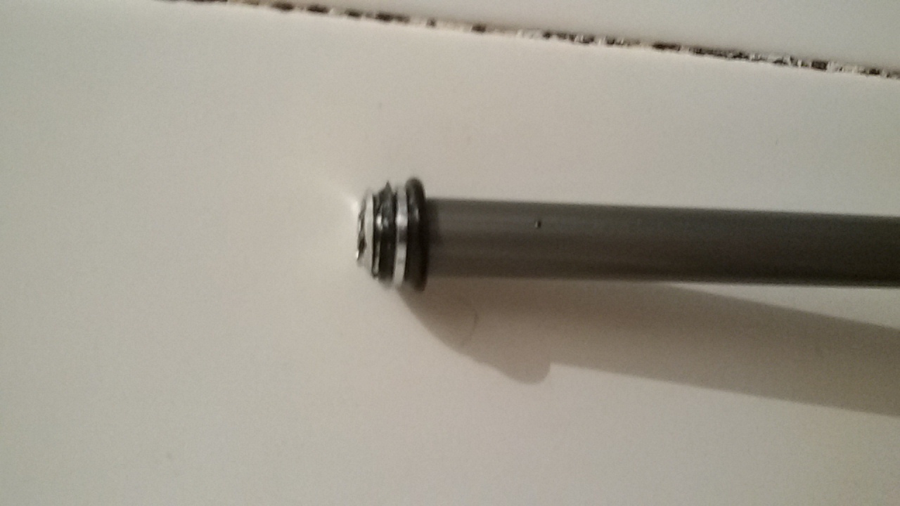

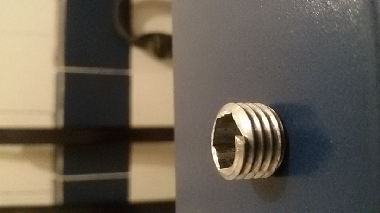

Мнениеот valio_sf » Нед Авг 02, 2015 6:33 pm
compira написа:Ами няма да е лошо да направиш 2-3 снимки на скъсаната част за да може да се огледа и прецени какви са възможностите.
Резбата е скъсана.
(195.79 KiB) 334 пъти
valio_sf
Мнения: 19
Рейтинг: 1198
Регистриран на: Чет Юни 11, 2015 2:07 pm
Re: Скъсах патрон на Manitou travis, какво да правя ??
Мнениеот compira » Нед Авг 02, 2015 6:51 pm
От снимката за съжаление не се разбира кой точно модел Manitou travis е вилката и от коя година, също и коя точно част от патрона. Но според мен би могло да се изработи от добър стругар. Все пак ако снимаш всички чарколъци и дадеш повече инфо ще може да ти помогнем повече.

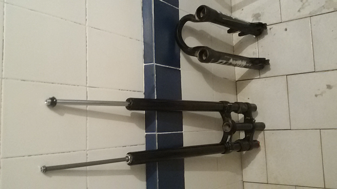

Мнениеот valio_sf » Нед Авг 02, 2015 7:32 pm
compira написа:От снимката за съжаление не се разбира кой точно модел Manitou travis е вилката и от коя година, също и коя точно част от патрона. Но според мен би могло да се изработи от добър стругар. Все пак ако снимаш всички чарколъци и дадеш повече инфо ще може да ти помогнем повече.
Мисля, че моделът е 2008.
(239.48 KiB) 314 пъти

Мнениеот Ozzie » Нед Авг 02, 2015 8:00 pm
Не е скъсан патрона (то патрон май и няма), а шиша на ребаунда.
Вероятно някъде се продава като резервна част.
Да се изработи някъде е мисията невъзможна.
Мнениеот compira » Нед Авг 02, 2015 8:53 pm
Да тази част обикновенно е занитена за шиша, но понеже не се вижда занитване може да имаш късмет и да се развива от шиша. Тогава ще е лесно да се изработи. Но за развиване ще трябва да се направи стяга от две алуминиеви плочки и задължително добро загряване за мястото на резбата понеже може да е лепена резбата (ако има такава разбира се).

Мнениеот rdanev » Вто Авг 04, 2015 7:29 pm
Развива се, лепена е резбата. Внимавай с иглата на рибаунда(това дето завършва с шестостена накрая, който влиза във врътката), цялата е някаква алуминиева сплав и много лесно се криви. Според мен, ако ти харесва вилката, си търси донор.

Мнениеот valio_sf » Вто Авг 04, 2015 10:17 pm
rdanev написа:Развива се, лепена е резбата. Внимавай с иглата на рибаунда(това дето завършва с шестостена накрая, който влиза във врътката), цялата е някаква алуминиева сплав и много лесно се криви. Според мен, ако ти харесва вилката, си търси донор.
Последно да се опитам да го развия, или да търся резервна част, тъй като съм намерил сайт с части и има цяла хидравлика на ребаунда.
