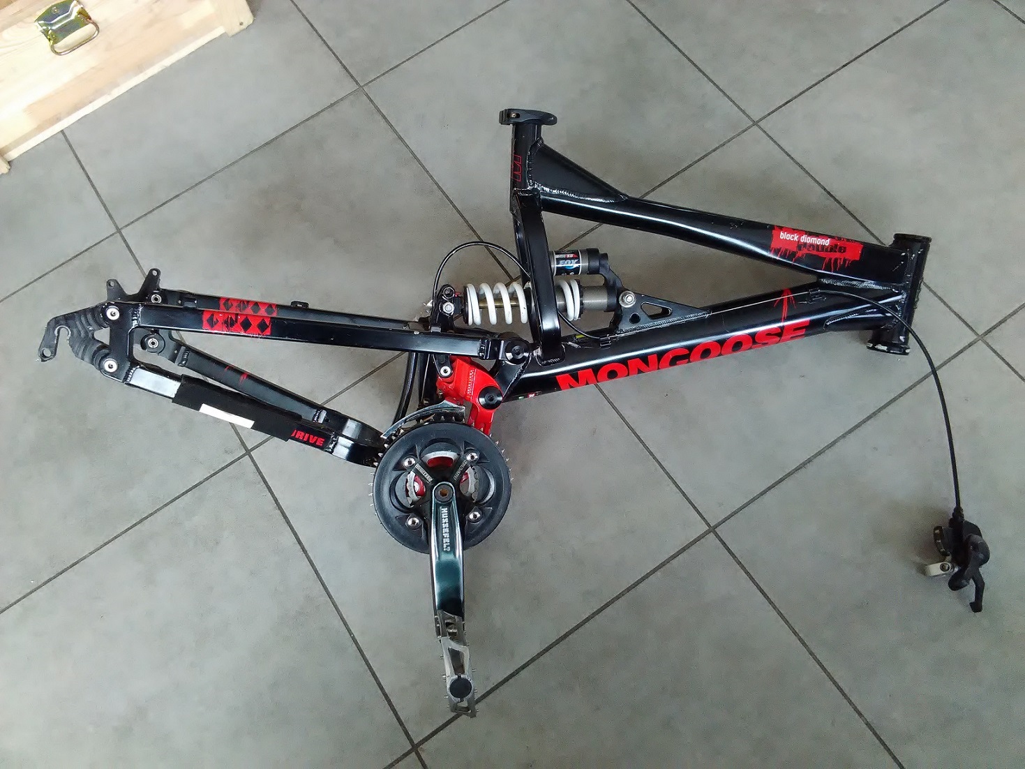

рамка с малко плънка по нея:
описанието гласи: Mountain Bike Downhill Mongoose Frame
Не успях да изкопча нищо повече от продавача. След известно цъкане в нета попаднах на това ревю с някакви параметри: http://www.bikeradar.com/gear/category/ ... e-06-9838/ . Но за цветова гама там са дали само "Bruise Blue" - не знам дали става дума за точно това колело от статията или по принцип за серията. Само това колело на картинка ми изглежда като да е със същата рамка - на другите, които излизат, все има някаква разлика - предполагам няма да са същите 1:1 със всички детайли.

Тази рамка е някаква олд скул DH, с която не виждам как ще хванеш баира.
Даже и да намериш някакви части за малко над бюджета и да сглобиш нещо, то ще е голяма мъка с него. :agree:

Доста тегаво ще е с тази ДХ рамка да въртиш, особено като виждам размера и ъгъла на колчето, височината на средното и шока. Като цяло най-добре да послушаш колегите горе и да продадеш каквото си купил с възможно най-малка загуба и да си вземеш ново от шокблейзовете.
С тия спирачки дето ги продават като счупени не бих се захващал. Авидите не са известни като най-ремонтнопригодните спирачки.

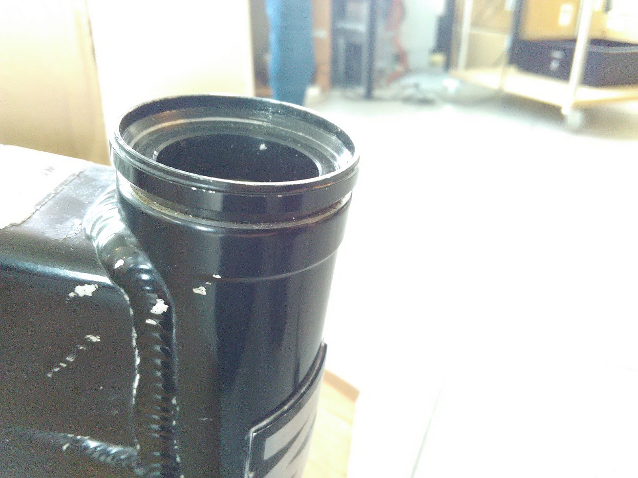

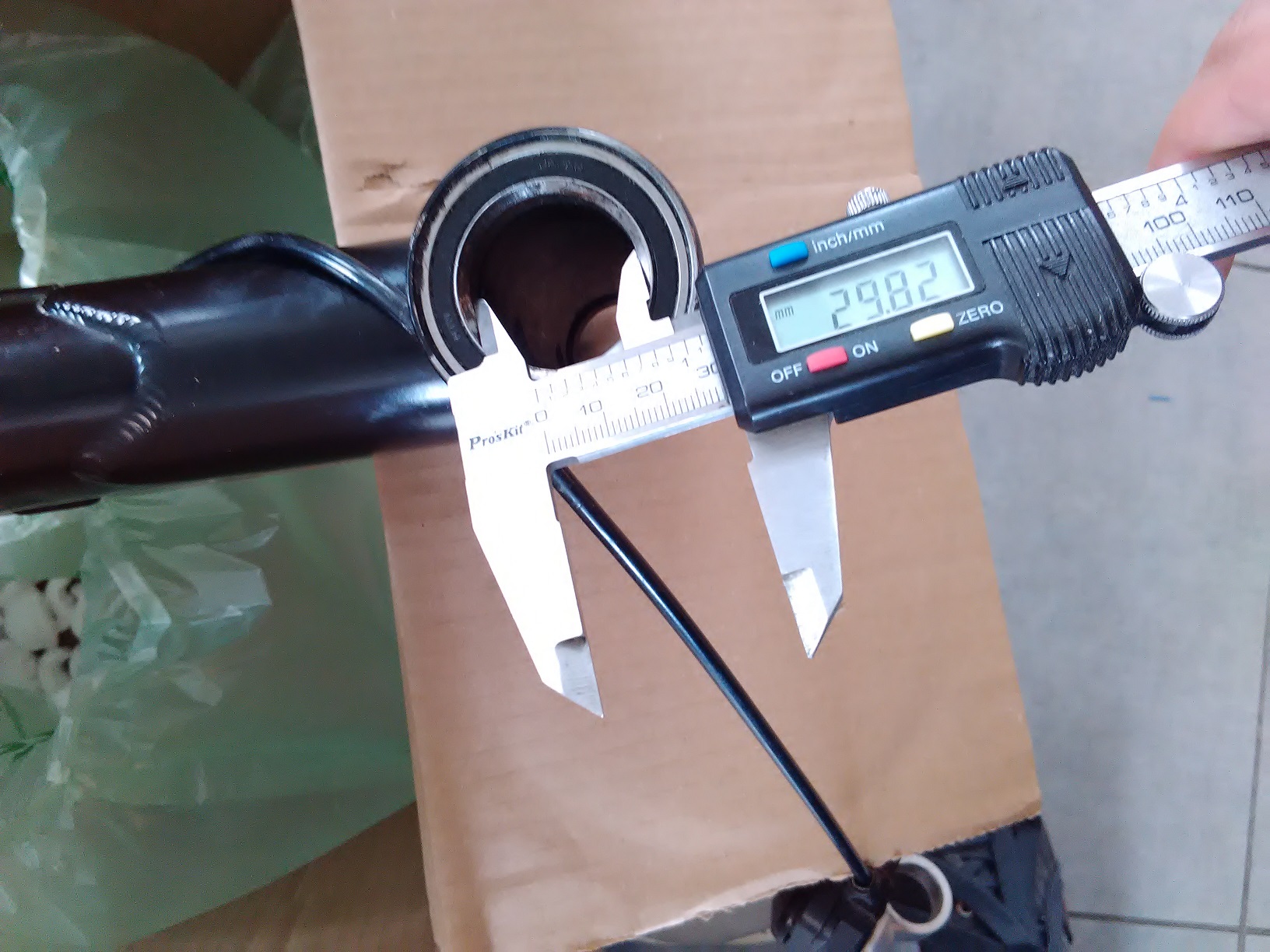

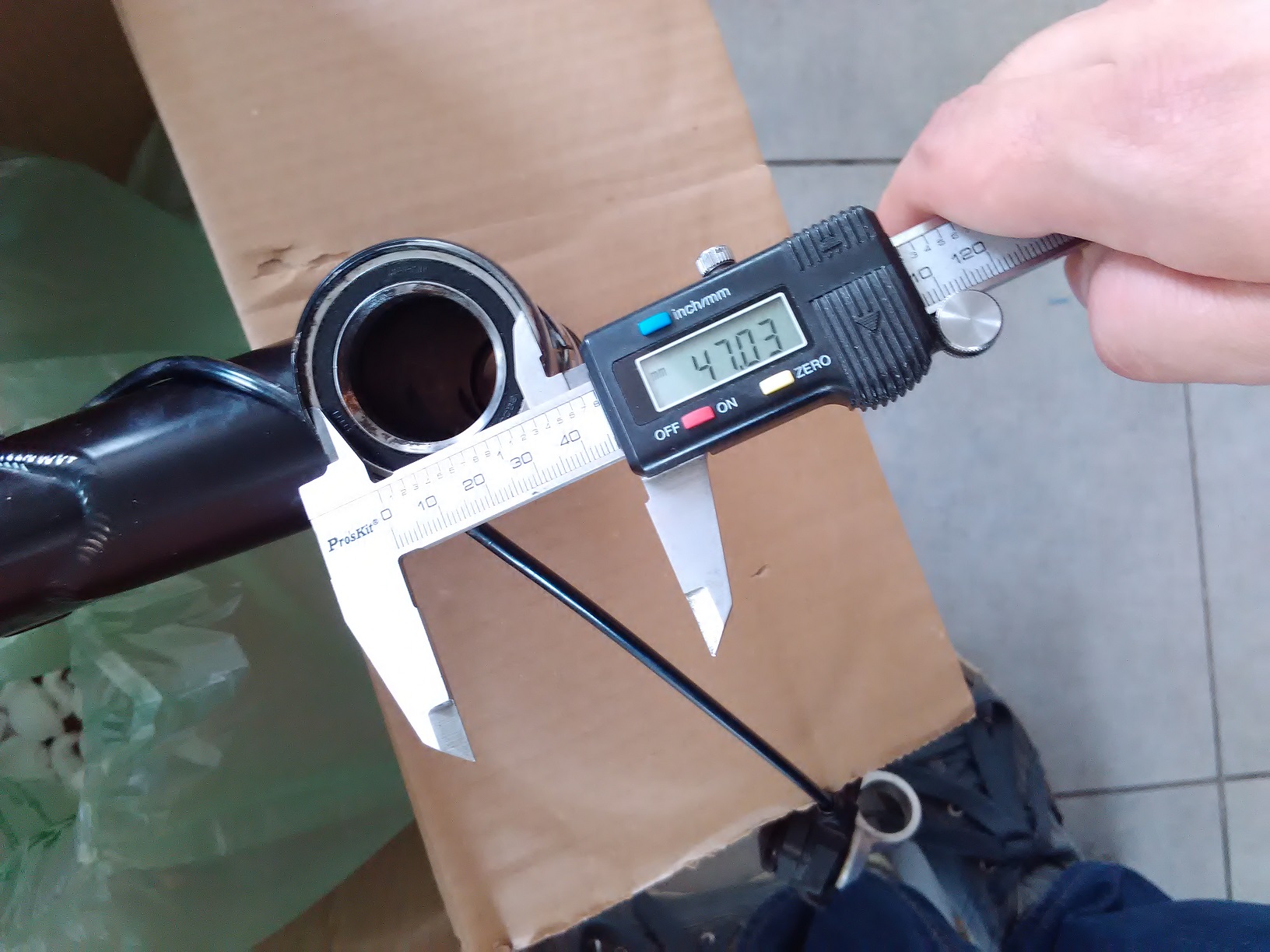

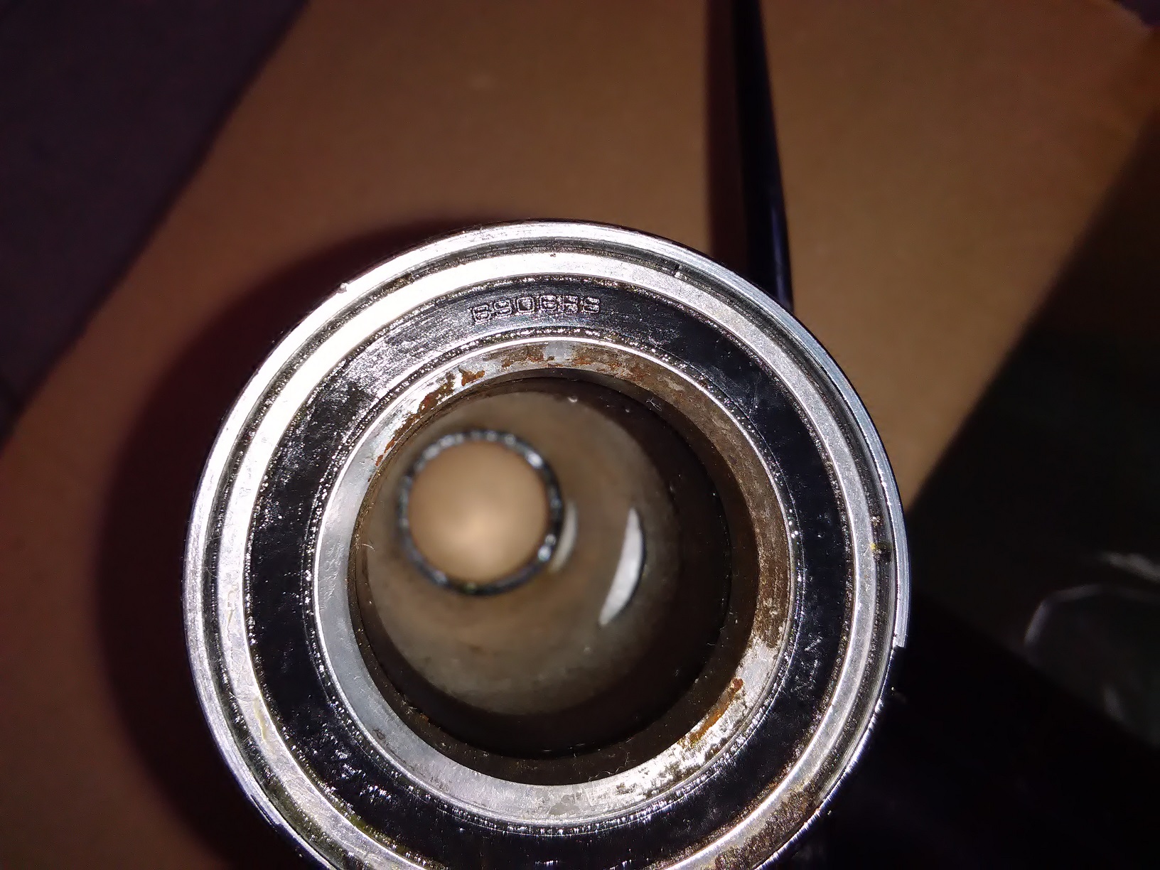

Мнениеот mbg » Вто Юни 07, 2016 1:18 pm
Пристигна рамката, какви чашки ми трябват за горната вилка?

Мнениеот Alexi » Вто Юни 07, 2016 1:28 pm
за твой късмет челото е право за полуинтегрирани чашки и можеш да сложиш вилката с ей такава долна чашка :
http://niko.bike/product/neco-h151s/
евала за ентусиазма ,но си сглобяваш машина за спускане с която можеш да хванеш баира само надолу ,ако още не си се ориентирал в геометриите :D

Мнениеот Alexi » Вто Юни 07, 2016 1:53 pm
подходяща чашка ,спейсъри ако има нужда а след лапата - тапа с пеперудка ( каквато вилката вероятно ще има набита )

Мнениеот windv » Сря Юни 08, 2016 8:59 am
Абре момци, от тези снимки не съм съвсем убеден, че челото е за полуинтегрирани чашки. Изглежда си ми oversize чело от близкото минало, където може да влезне само 1,1/8" стержен. Според мен недей да поръчваш тея чашки, че освен вилка, която не можеш да използваш, ще имаш и чашки... :dontknow:

Мнениеот mbg » Сря Юни 08, 2016 9:13 am
Има ли по-елегантен начин да сваля старите чашки, или си трябва бой с чука? Вътре тръбата е с малко по-голям диаметър от този на чашката - но не много по-голям. Значи все пак ще изчакам докато дойде вилката за да проверя на място как е положението...

Мнениеот windv » Сря Юни 08, 2016 9:34 am
с чук и тръба или някаква по-голяма отверка е начина, когато нямаш инструмент, но дори и той работи с блъскане. Просто подпира цялата чашка от всички страни едновременно, а ти ще трябва да халосфаш една след друга различните страни на чашката, докато излезе. Може да се нарани малко чашката, но използвай най-плоското нещо, което можеш да намериш. Подпри си хубаво рамката на дървено трупче с нещо меко на него, точно след челото и давай смело, че има шанс да не са избивани тея чашки с години.. Ако има някой да ти придържа също ще е от помощ:)

Мнениеот Alexi » Сря Юни 08, 2016 11:46 am
след като ги свалиш мериш с шублера ,ти си по средната схема :
ако нямаш тия 44 мм на дълбочина поне 1 см ,си изтеглил късата клечка

Мнениеот moridinbg » Сря Юни 08, 2016 11:52 am
viewtopic.php?f=4&t=143578&p=1013610
Взимаш една тръба с подходящ диаметър, аз го правих със стара седалкова. Правиш два разреза на кръст с ножовка, за да цъфне. Пъхаш целия край през първия лагер, прекараваш през челото, цъфналия край като преминава през единия лагер ще се затвори, но вътре ще се отвори и ще легне върху целия лагер.
Така ще приложиш силата върху цялата площ на лагера, а не по единично от различни страни, както с отверка, което намалява риска да нараниш и челото.
След това ползваш схемата с шпилките и шайбите от горния линк, за да поставиш новите лагери правилно. Ползвай по 2 шайби, че се огъват.
С тва натъкмяване на таперед вилката (ако изобщо става на тая рамка, което мен също ме съмнява), ще вдигнеш челото още повече и ще стане съвсем абсурд за въртене.

Мнениеот Alexi » Сря Юни 08, 2016 11:54 am
мда ама има 100мм лапа :D
