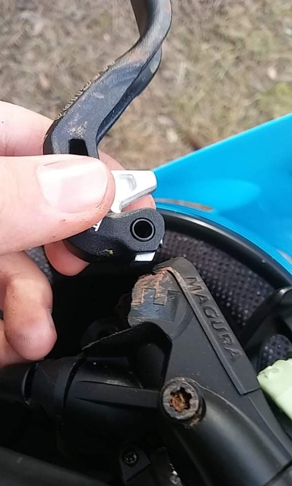

Здравейте, реших да заменя старите си slx m675 с четирибутални защото колелото ще се използва за спускане. Хвърлил съм око на shimano zee и magura mt5, но мисля, че магурата ми харесва повече. Проблемът там е лостчето, но не удобството формата и т.н ами здравината на самото лостче. Един приятел счупи такова лостче още на първото му каране със спирачката, той падна леко, но самата ръкохватка се отчупи от корпуса, което ме ужаси.
Ето снимка на счупеното лостче
Въпросът ми е дали наистина тези лостчета се чупят толкова лесно.

Шест-седем години съм с такива, без жалене и съм имал сериозни падания. Досега не ми се е чупило лостче.

Командите и лостчетата за спирачки трябва да са "леко" затегнати, така че да могат да се извъртят при удар в земята.

Лостчетата и командите винаги стегнати, така че като ги ползваш да не мърдат, но при удар да се завъртят. Аз го тествам с лек удар след затягане.
Имам МТ5 от 6 години, падал съм и съм се търкалял доста, миналата есен счупих лостче за първи път - клон влече между него и кормилото. По същия начин преди години бях счупил единия SLX.
Самия механизъм в лостчето - мастър цилиндър и т.н. е пластмасов, но не е кекав. Проблемът е, че е направен да работи с правилното количество масло.
Ако се пренапълни системата - най-лесно - обезвъздушаване с не нови, а поизтрити накладки, след време се слагат нови с повече "феродо", разтварят се буталата, за да влезне диска - избива през механизма в лостчето. Вътре е на едни пластмасови щипки, които след това много турдно се уплътняват. От там тръгва и проблема с протекли лостчета.
