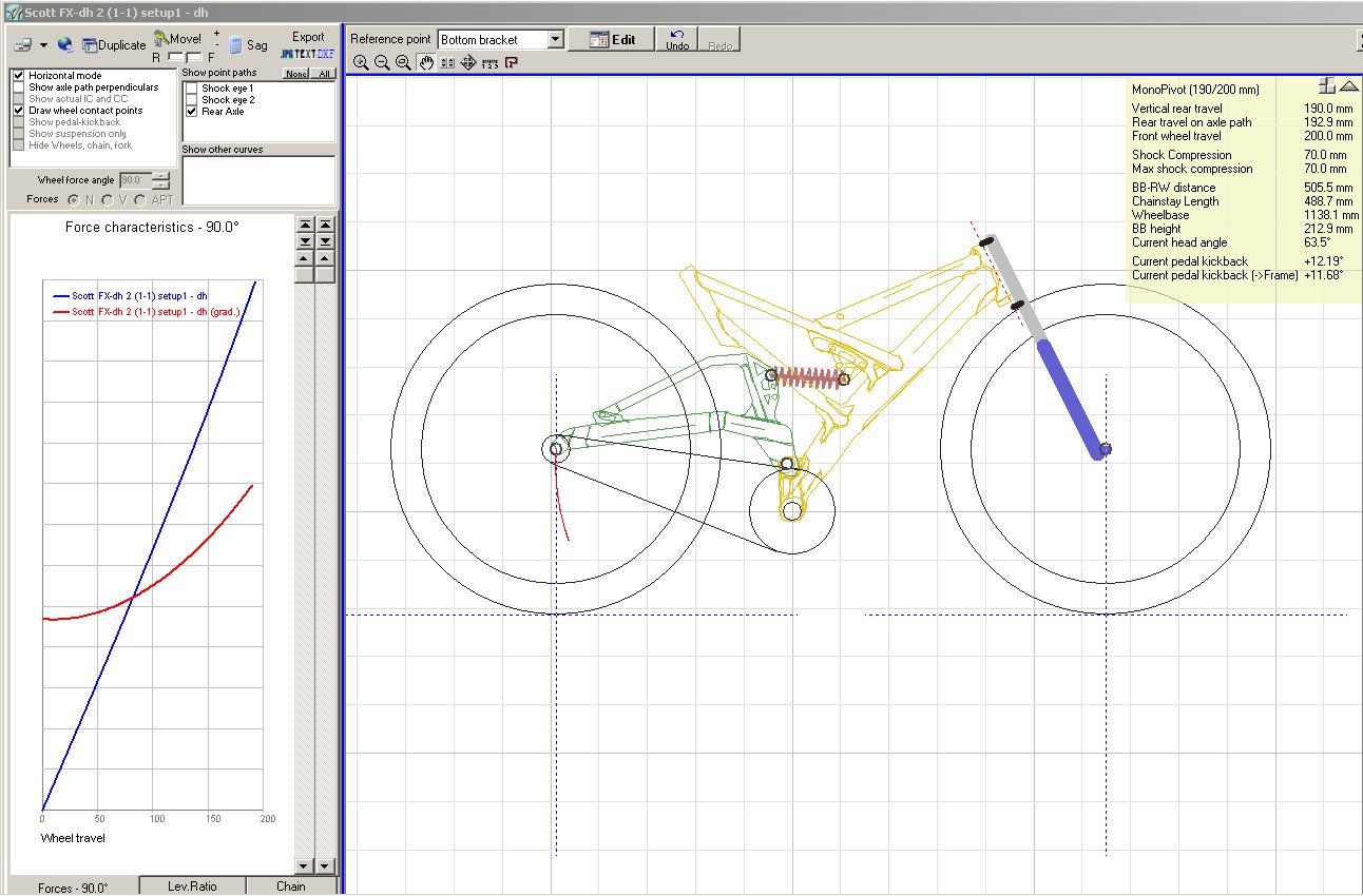

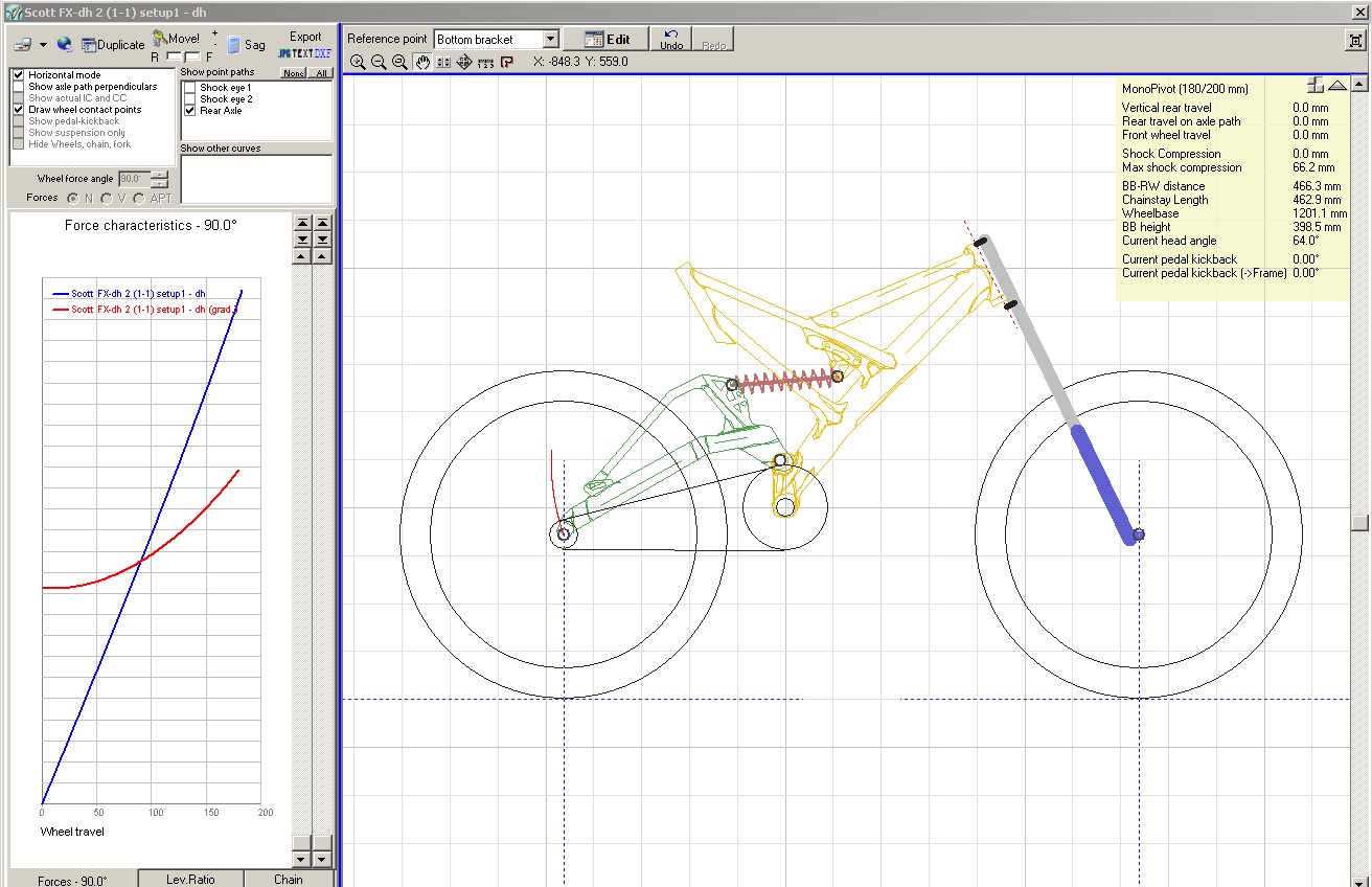

Мнениеот GECKO » Сря Апр 09, 2008 7:40 pm
Разгъната:
Макс сгъната:
И разлика в геометрията на рамката няма, просто по този начин реализира 190мм ход с чудесна прогресия за разлика от същата геометрия с 190мм амортисьор.
*графиките са предоставени без желанието на собственика (marshall_) но не ми пука ;)
