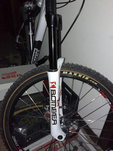

Мнениеот Louis » Пет Дек 05, 2008 9:22 am
Capoeira написа:да не надвишава 13-15см
защо?
карал ли си такава рамка и знаеш ли й капацитета?
спокойно мога да кажа че YZ0 '05 издържа със 170мм вилка и 60++кг. човек
мога само да кажа да си земеш вилка от по висок клас ... пайка е хубава вилка но сравнение с 66 е направо твърда Изображение
търси нещо с отворена баня просто няма такова удоволствие при каране надолу Изображение
