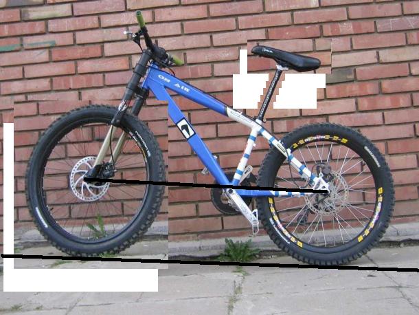

d0wnhILL_ написа:Един приятел каза, че волканото се намаляло смисъл предницата ставала по ниска в този случай няма ли да станат рамките :dontknow:
А какъв е смисъла да сложиш тази вилка, при положение че един вид няма да я ползваш?! Горната коронка не те прави по- голям карач ;)
Ето го и Онтариото във вид за XC:
