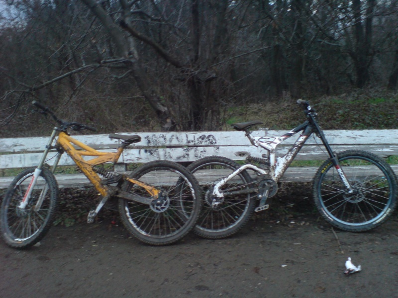

Здравейте ! Скота е с 222мм преходник за шок но може прехода да се мрадне назад и да стане на 240мм но 1приятел че няма да е добре защото средното движение ще е много високо и не сам сигурен да ли е така и искам да питам вас да ли ще е така :) . И още не сам си взел шок и ако някой продава да пише ;) :) .

Аз карах октан с 240 и хич не беше яко.Разваля се челния ъгъл заедно със средното.Има вариянт да се махне предната планка, но повечето шокове опират и пак не се получава работата.Моят съвет е да си караш 222/190 и да не се бъркаш нагоре.
За справка ето как изглеждаше с 240 шок:
Цък!
