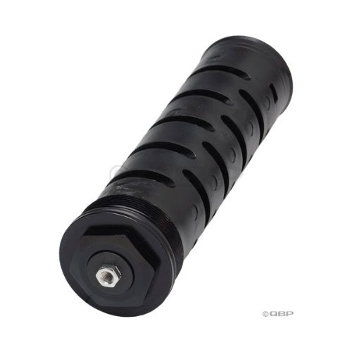

Разликата между двете вилки е в това http://ecx.images-amazon.com/images/I/41OZMLg-jEL.jpg или motion control damper. Също така ти трябва и синята врътка отгоре, която контролира low speed compreтion.
Аз лично съм си взел компресията, но все още не съм я инсталирал, защото не мога да намеря прословутата синя врътчица отгоре. Май ще се ориентирам към услугите на някой стругар. Ъпгрейта си струва, защото на цена от няколко десетки долара/паунда си превръщаш обикновения домейн в 318 - ка.
Относно намаляването на хода ти трябва нова пружина за 160мм със системата u-turn, която ти позволява регулация на хода от 110-160мм ако не се лъжа. Но и това удоволствие ще ти струва няколко десетки долара/паунда.
