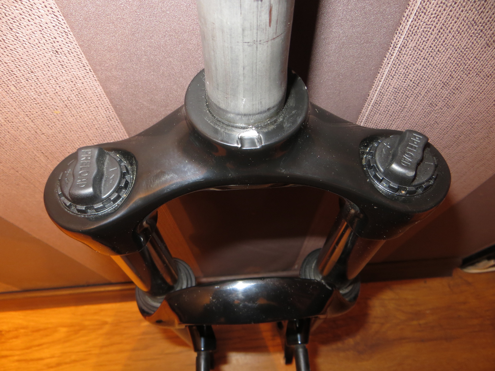

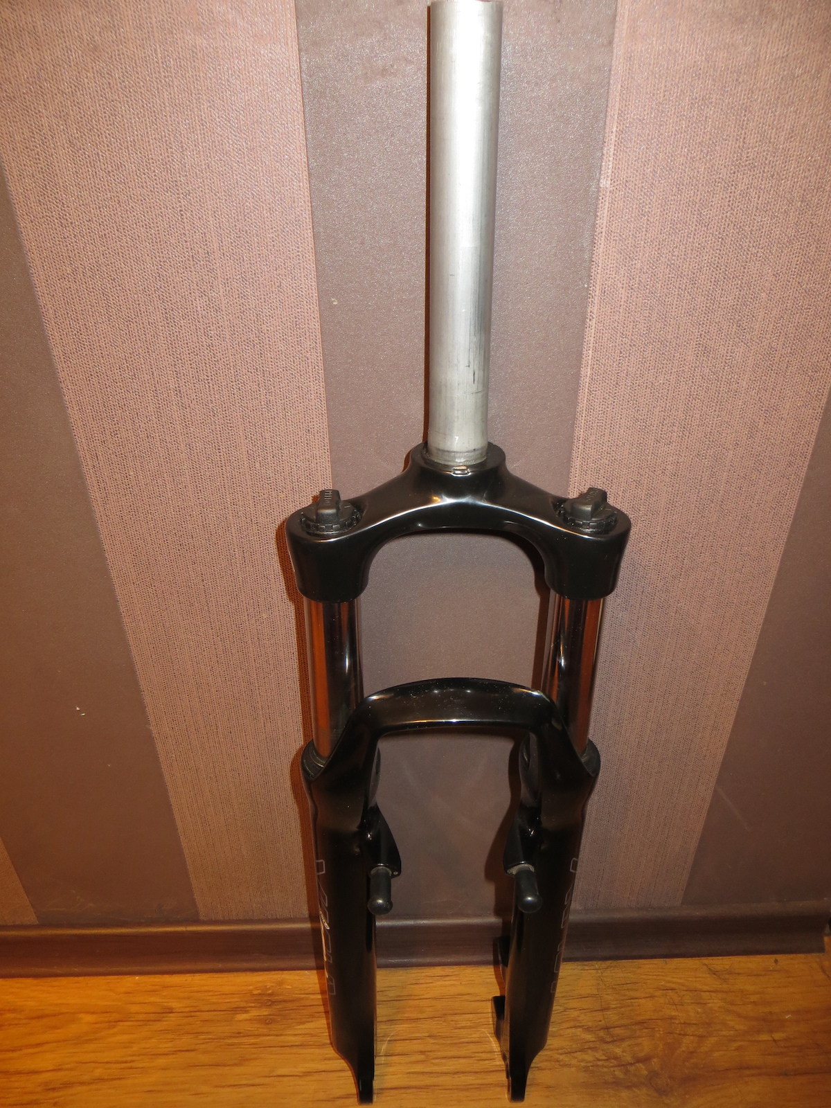

Здравейте, в понеделник ще купувам въпросната вилка, какво можете да ми кажете за нея? Незнам конкретния модел, затова ще прикача снимки. До колкото виждам от снимките е с 2 пружини и има само прелоуд? Каква точно е неговата функция? Може би 100 мм ход, не попитах. Кажете каквото знаете за тази вилка, всичко ще ми е полезно! Ще се кара градско и понякога по леки пътечки в планината.
Цената е 64 лв с доставката, собственика казва, че е карана около 60 км, което според мен е видимо и от снимките.
Вилката е за приятелче.

Изглежда новичка, само това мога да кажа. Вилката не не нищо особено, нисък клас почти никакви настройки за цената си и състоянието мисля че е добре. Ако няма луфт и е наистина в такова състояние(снимките понякога не са достатъчно) мисля че си струва.

Preload е настройка за натягане на пружината, при която вилката се сгъва с повече или по-малко усилие, т.е. тегло на каращия. При тази вилка това си е просто врътка, която не прави нищо. Имал съм такава. За доста леки хора (около 60 кг) пружината е доста твърда и вилката се свива леко само при по-сериозни усилия (примерно слизане от бордюр). Хората казват че се разлуфтва относително бързо, но аз моята я смених бързо и това не мога да го коментирам. За нормално каране в града е идеална. Ако човека е от тежките вече не знам. За каране в планината, ако човека се запали да кара сериозно и редовно по пътеките, ще иска да я смени.

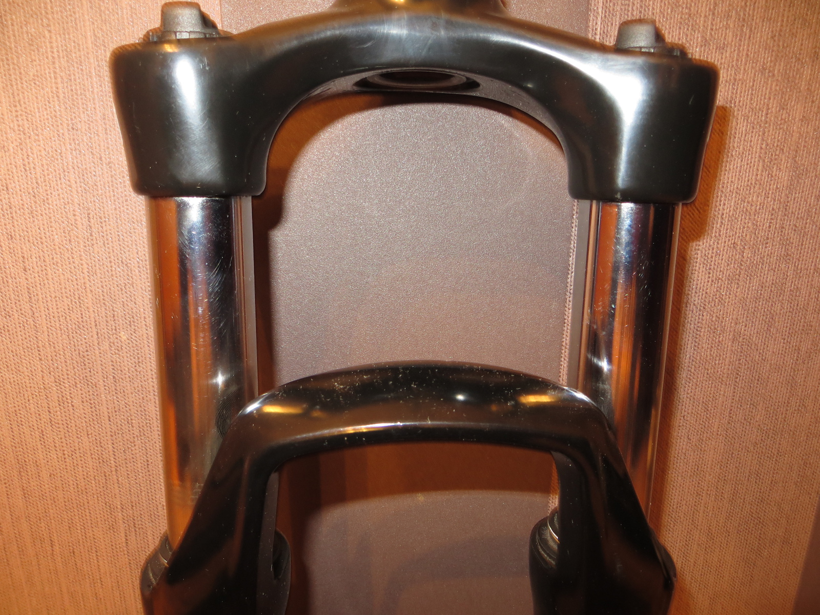

Бая надрана за 60 км. каране. :nono: Трябва да питаш за дължината на стержена, защото като е монтирана на предишното колело е рязана - да не се окаже къса за колелото на приятеля ти.

Иначе по въпрос-наистина я огледай внимателно, че с тия драскотини..
Въпреки че баш моята вилка на 20-тия километър я надрах от невнимание, та..може и на толкова км да е.

Взех вилтака, изглежда супер, много е запазена, стеншъните са в перфектно състояние, като цяло вилката е много запазена, врътките на preload-а се въртят нормално, но сега не усешам голяма разлика колкото и да ги въртя,работи доста твърдо тези дни ще се монтира на колелото. Благодаря за мненията! Дайте съвети за по-нататъчна поддръжка на вилката.

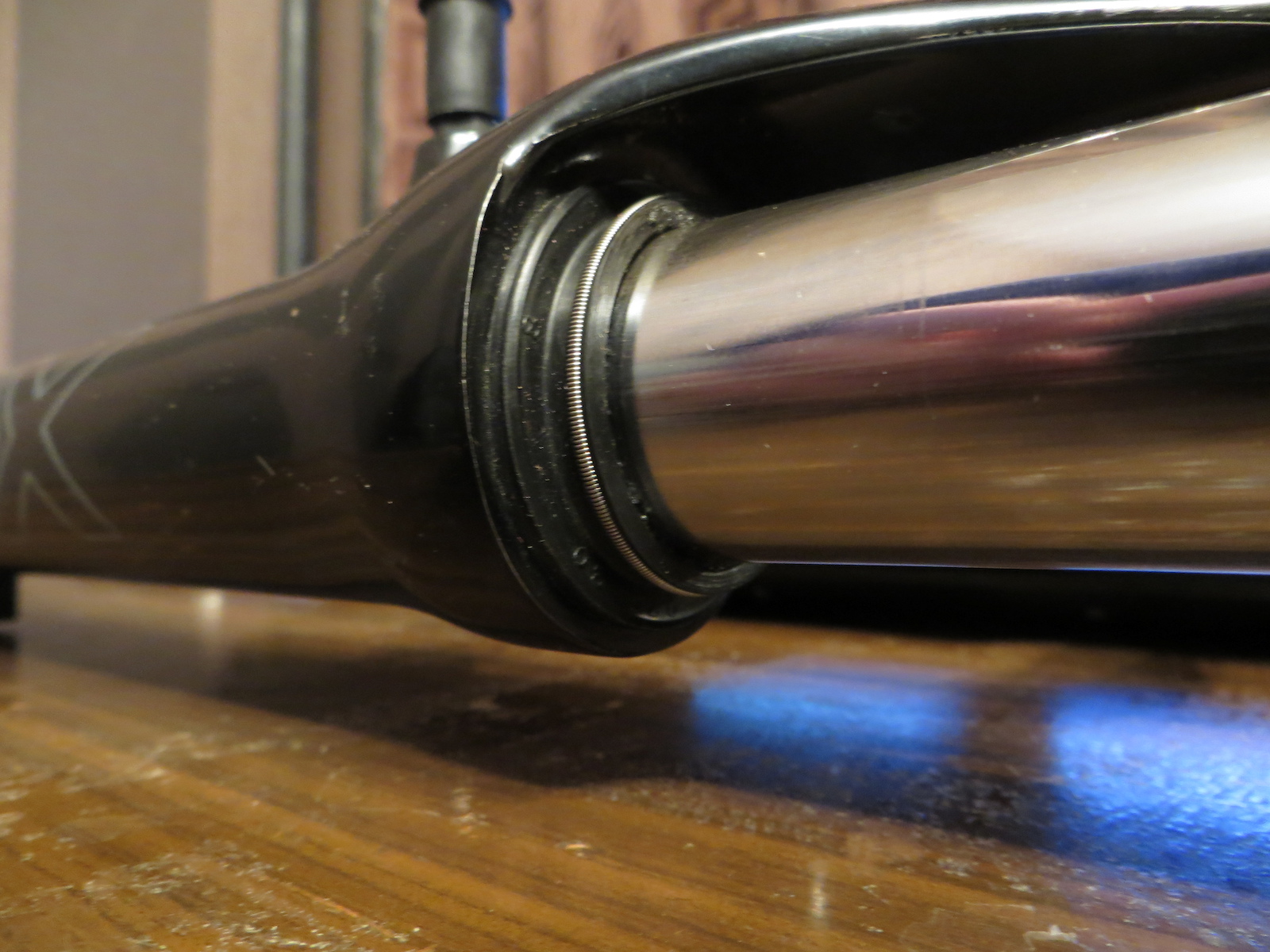

Честито! Не си прави изводи за твърдостта и преди да си я пробвал монтирана на колелото! От прелоуда не очаквай кой знае какво, разликата е изключително минимална! Аз до миналото лято бях с такава - XCM, но по стария и модел (SF09), с една пружина (ти си с 2) и блокировка. За класа си е прилична вилка и противно на мненията, че се разлуфтва лесно моята издържа до последно (а не съм никак лек)! За поддръжката и бих ти предложил да смажеш стеншъните с някоя по качествена смазка (при мен осезаемо се промени работата и след като почнах да я смазвам с TF2 примерно) също така не забравяй да ги почистваш ако са замърсени.
Иначе забелязах на поседнатата ти снимка малък луфт между стеншъна и прахоуловителя, което не е добре - ще влизат боклуци. Добре ще е да натегнеш малко пружинката на прахоуловителя за да прилепне плътно (инфо как да я скъсиш може да откриеш и тук и нагледно в тубата), ако го оставиш така неминуемо ще задереш стеншъните и пластмасовите втулки вътре в ботуша.
