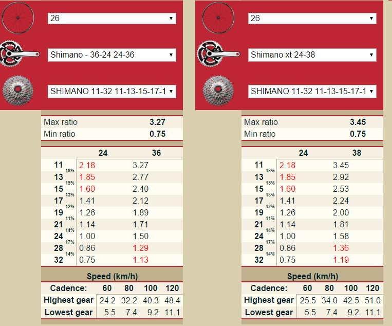

Мнениеот gosh6o » Сря Яну 28, 2015 9:53 pm
Да не отварям нова тема. Досега съм карал 3х7. Касета 12-28 и курбели 24-34-42. Ще минавам на 2х9. Шосейните ми предавки са били 42 - 15 и 42 - 13, като съм карал и на 42 - 12 понякога, но рядко (като бързам много). Имам касета 9ка 11-32. Имам курбели 22-32-44. Вече им взех венче 24. Въпроса е другото 36 ли да е или 38 (като имам някакви опасения, че 36 ще ми е малко за асфалт пък 38 много са пресечен терен). Сметнах си предавките, но не мога да реша кое да е.
.png
.png (59.76 KiB) Прегледано 6391 пъти

Мнениеот victortrt » Чет Яну 29, 2015 10:11 am
Според мен /отскоро карам с външни скорости все пак/, ако караш и по пресечен терен, си прецени средната плоча за него. На асфалт най-често ще си на голяма плоча, средната ще ти е за изкачвания, където е по-добре да ти е по-малка, пък и при 9 венеца отзад, все ще намериш адекватна комбинация за изкачване на асфалт. Вече ако в града си основно но средна плоча, не знам.
