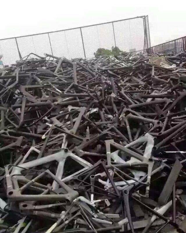

При карбоновите изделя е изключително важно know-how-то на производителя. Примерно кокпита във Ф1 е основно от карбон както и МТБ каски, което ознчава, че крехкостта може да бъде заобиколена. Забележете накрая как блъскат рамката в бетонов ръб:
http://www.pinkbike.com/video/243228/
Друг е въпросът, че при ХС байковете на пиедестал е лекотата : - )
